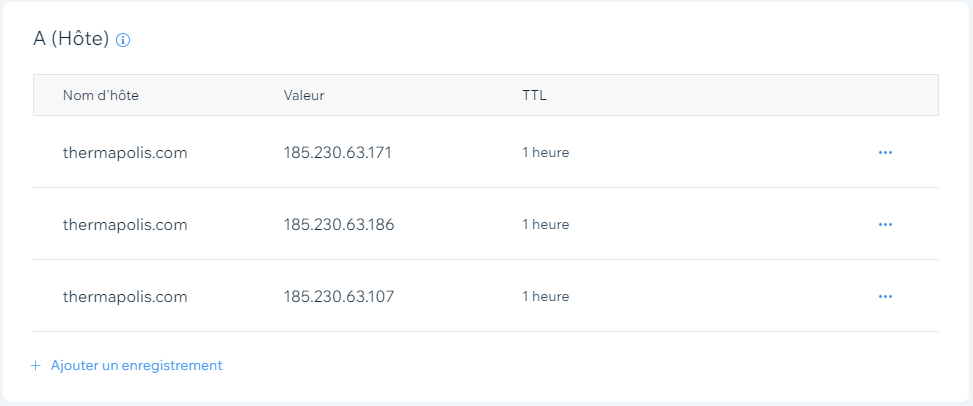

J'ai vu que la "propagation" pouvait prendre jusqu'à 48H concernant les DNS, mais est-ce pour cela que mes sites sont inaccessibles et affichent "ERR_CONNECTION_REFUSED" ?
J'ai vidé mon cache pour être sûr et testé sur un autre navigateur / PC au cas où ce serait le Proxy, même résultat.
A ceux qui savent, voici la console Wix de gestion des DNS :
Dois-je coller quelque chose provenant d'OVH à ce niveau ?
Maintenant que vos domaines sont chez OVH, utilisez la console 'espace client' d'OVH.
Votre réponse m'a poussé à me creuser la tête. Il fallait que j'entre les serveurs DNS Wix dans la console OVH.
Merci !
