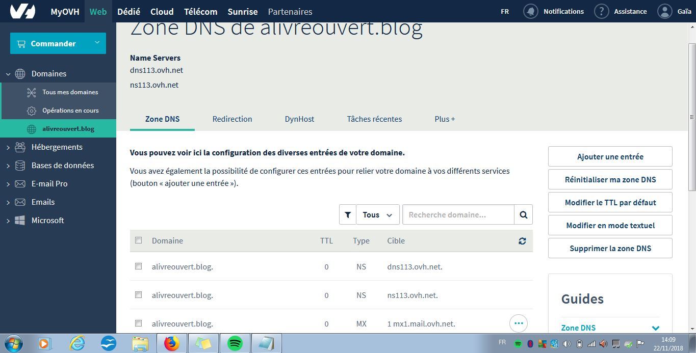

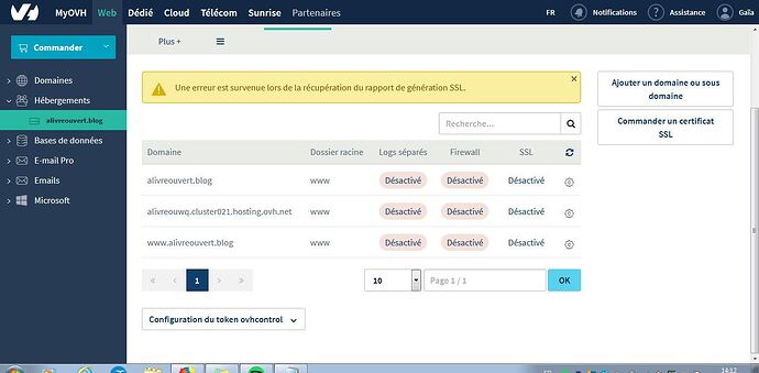

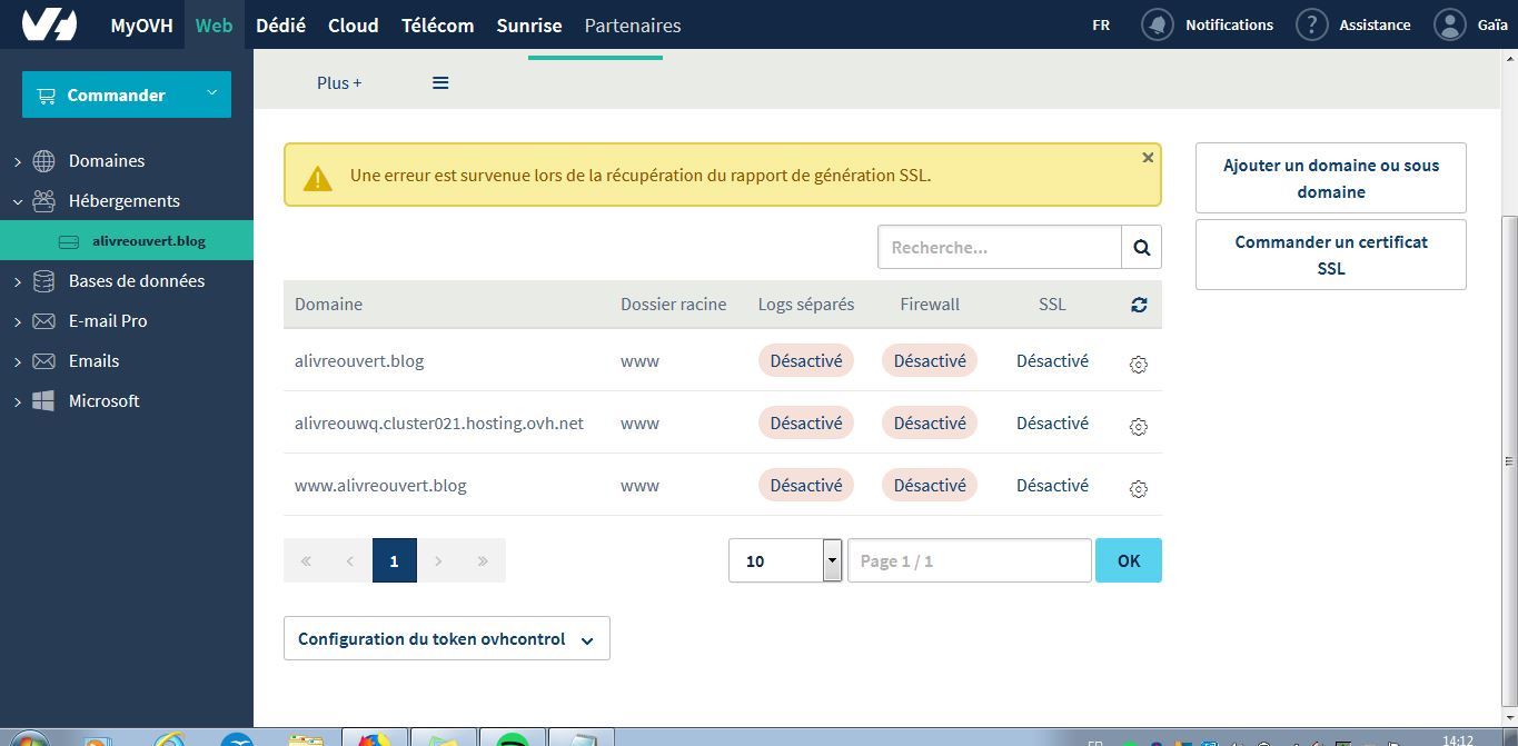

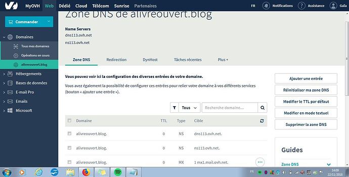

je suppose ta zone est encore configurée pour wordpress.com
pourrais tu nous faire une copie écran de
* ta zone DNS (manager Ovh/domaine/zoneDns)
* ton multisite (manager Ovh/hébergement/multisite)
ok, tes serveurs de noms sont chez wordpress.com, !<br /><br />pour commencer:<br /><br />* aller sur wp.com et modifier le pointeur A avec cette ip: **188.165.53.185**<br />* faire une copie **complète des champs** existant dans la zone (pour récupérer un TXT de vérification google par exemple). Une copie Texte est aussi bien, voir mieux<br />* dans Ovh/hébergement/multisites, activer Ssl, et Commnder/rafarichir certificat Ssl<br /><br />tu as déjà développé ton site sur Ovh?<br />Si oui, avec quelle url?<br /><br />étape 2 au prochain numéro
