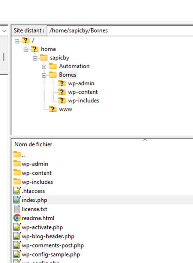

Le passage par le FTP via votre PC n'était pas utile.
Il suffisait, via FILEZILLA, de renommer les Dossiers **/www** et **/new**

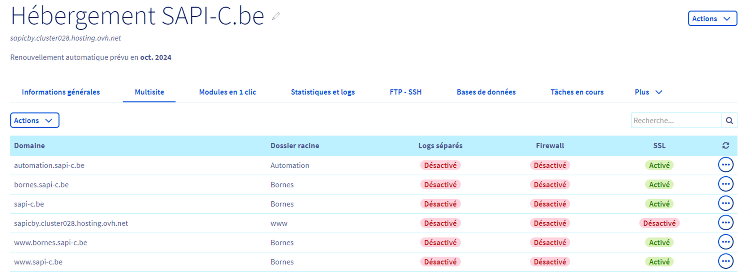

Bonjour @SavinienP
Quelle grossière d'avoir choisi l'installation en clic, au lieu d'une installation manuelle !

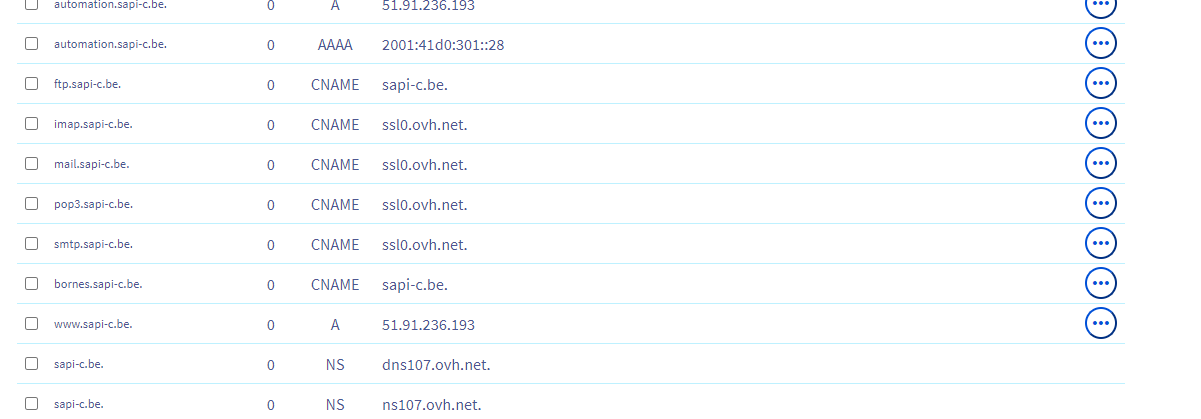

Déjà dans la zone DNS il manque :
**_bornes.sapi-c.be_** Type **_A_** vers l'adresse IP **_51.91.236.193_**
**_www.bornes.sapi-c.be_** Type **_A_** vers l'adresse IP **_51.91.236.193_**
**_www.sapi-c.be_** Type **_A_** vers l'adresse IP **_51.91.236.193_**

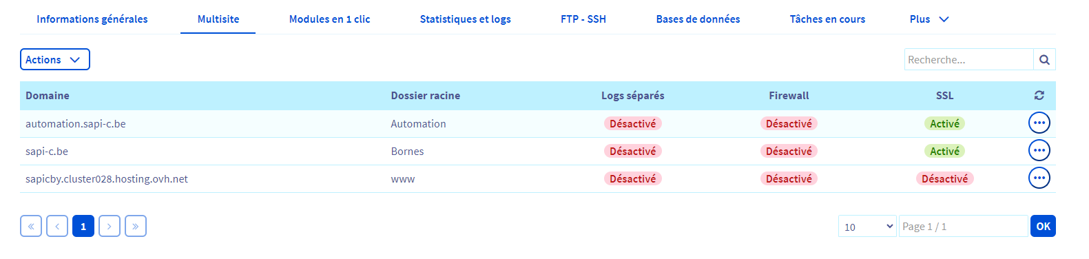

Déjà dans le multisite il manque :
**_bornes.sapi-c.be_** vers dossier racine **_Bornes_**
**_www.bornes.sapi-c.be_** vers dossier racine **_Bornes_**
**_www.sapi-c.be_** vers dossier racine **_Bornes_**
Bonjour à tous les deux et grand merci pour vos retours!
Etant impatient, ce matin je m'y suis repris et en chipotant, je suis finalement arrivé à rediriger les entrées http://www.bornes.sapi-c.be/ et http://bornes.sapi-c.be/ vers https://sapi-c.be.
En revanche, toujours pas moyen de rediriger https://www.bornes.sapi-c.be/ et https://bornes.sapi-c.be/vers https://bornes.sapi-c.be/.
Est ce envisageable via le htaccess? y a til un autre moyen

Ma zone dns:

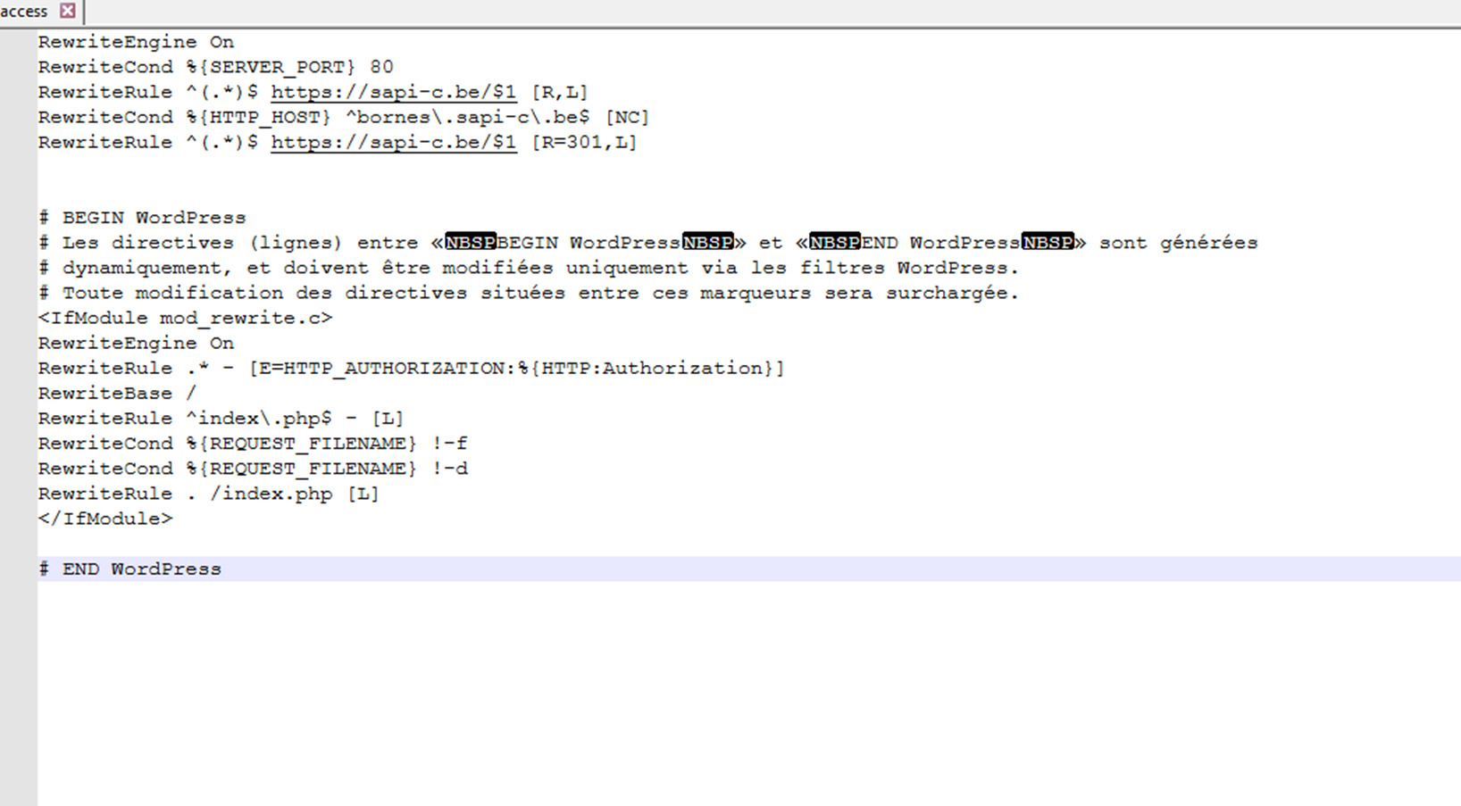

Mon htaccess (qui ne fonctionne malheureusement pas comme souhaité):
# Redirection HTTP
RewriteCond %{HTTP_HOST} ^bornes.sapi-c.be$ [NC]
RewriteCond %{HTTPS} off
RewriteRule ^(.)$ https://sapi-c.be/$1 [R=301,L]
# Redirection HTTPS
RewriteCond %{HTTPS} on
RewriteRule ^(.
bonjour, j'avais déja bien parcouru votre super guide.
Malheureusement j'avais déja commencé avec un multi site… installé en automatique
Faites comme je vous ai indiqué plus haut, svp. C'est exactement cela.
super conseils!
Ca fonctionne.
Grand merci pour votre aide.

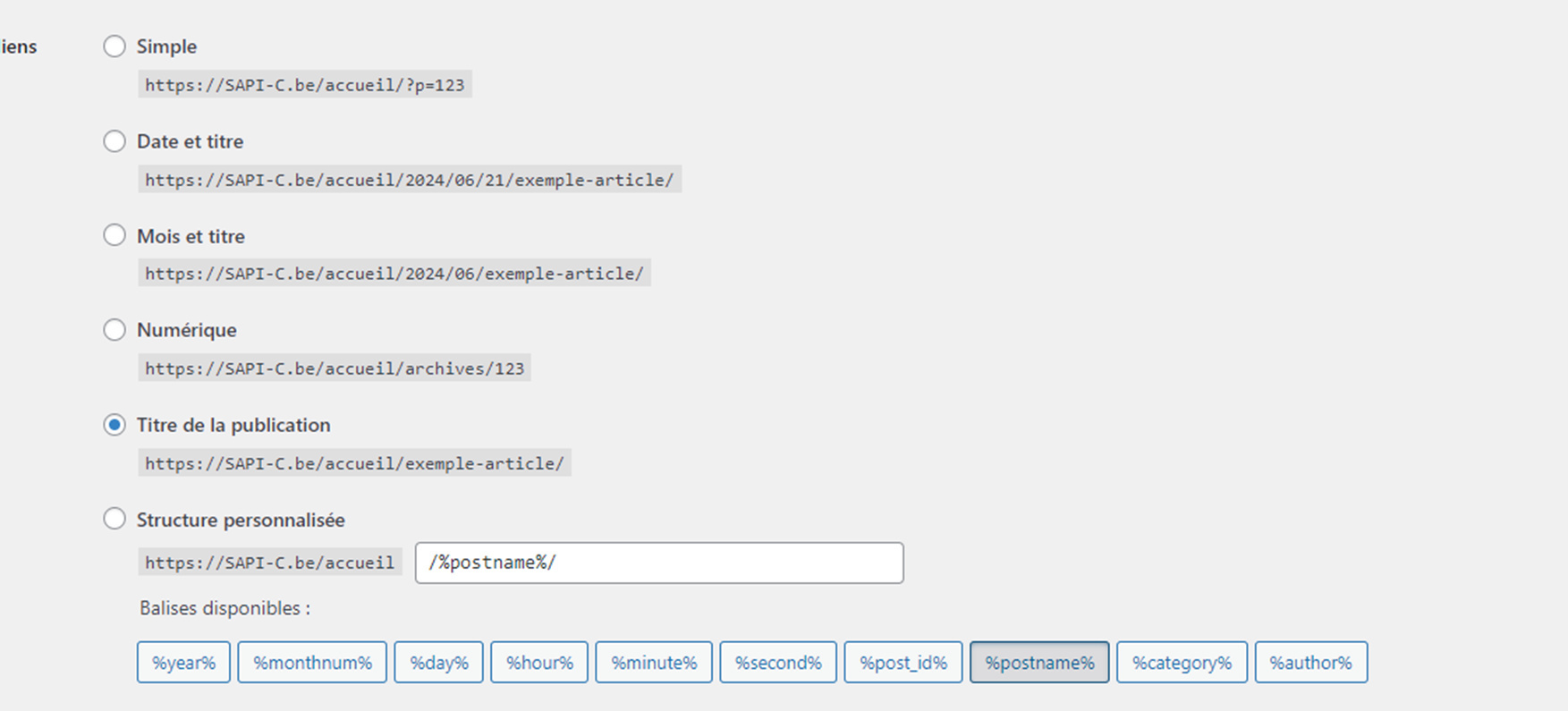

Bonjour l’équipe,
Je me permet de revenir vers vous pour de l’aide. La situation c’est super améliorer mais je dois encore me perfectionner. Actuellement ma config est celle repris ci-apèrs

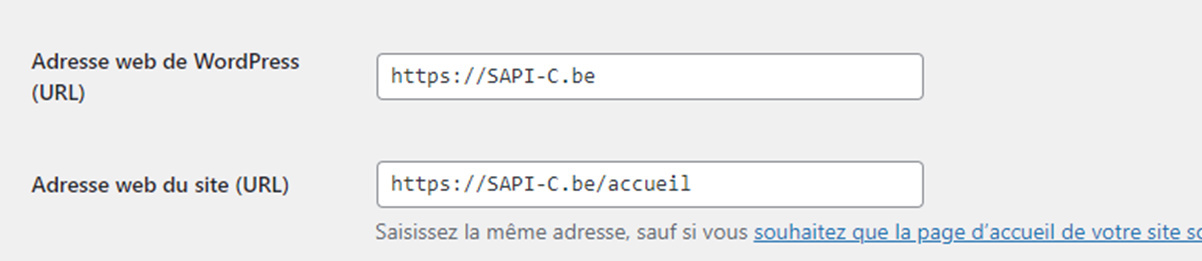

Malheureusement cette config me contraint a àavoir tous mes permaliens avec le terme « accueil » inclus ! ce qui est pas terrible… en revanche, ma page d’accueil est accessible depuis l’ « adresse root » à savoir sapi-c.be.
Si je modifie le champs adresse web du site (url) avec le lien : https://sapi-c.be, le soucis règle le problème des permaliens (positif) mais en revanche, plus moyen d’accéder à la page d’accueil avec « l’adresse root » : sapi-c.be.
Sapi-c.be ne revoit vers rien. Tandis que si j’écris en dure sapi-c.be/accueil je tombe bien sur la page souhaité.
Voici des jours que je suis bloqué sur ce point. Je suis convaincu que c’est truc simple à régler, mais je n’y parviens pas….
Pourriez vous m’aider ?

Votre problème est ici:
/accueil n'a pas à se trouver ici
En effet, mais comme expliqué:
quand je supprime le "accueil de cette adresse web, la redirection vers la page d'acceuil ne se fait plus.
Une idée
Bonsoir @SavinienP
Peut-être que l'opération est à réaliser dans toute la base de données.
A faire **_demain_**, après sauvegarde de la base de données de nuit par OVH, avec le Plugin **« Better Search Replace »**
**O9 - Changer l’adresse du site dans toute la base de données – Plugin « Better Search Replace »**
https://www.wordetweb.com/word-et-web/WORDPRESS-guide-installation-de-WordPress-premier-domaine-chez-OVH-FR.htm#_O9__-
Remplacer partout : **_SAPI-C.be/accueil_**
Par : **_SAPI-C.be_**
