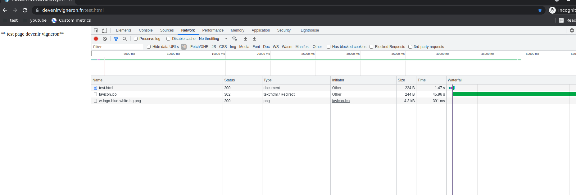

- Pour vérifier si c'est le serveur qui mets du temps à répondre j'ai mis un fichier test.html : même lorsque le site est long à charger, le fichier test lui se charge vite par contre la favicon non.
Je pense à un problème de redirection (http -> https) ou de .htaccess. Mais je trouve étrange que le problème ne soit pas constant dans ce cas.
Hormis le thème, il n'y a plus rien sur www.devenirvigneron.fr et malgré ça il a mis hier matin 30secondes à charger.

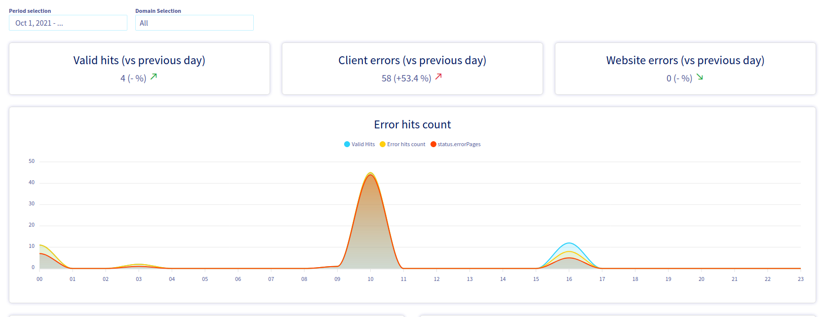

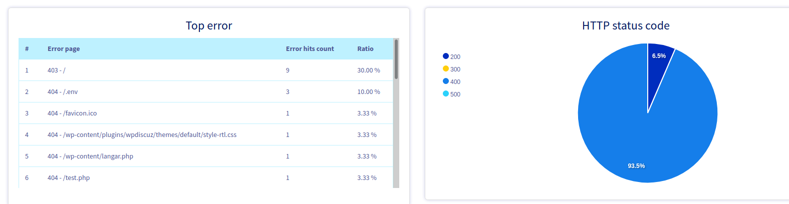

que donne les graphique disponible dans l’espace client ?
Normalement il y a des graphique sur l'utilisation des worker, temps de chargement, requêtes extérieur et d'autres.
J'avais regardé les logs mais pas les statistiques dans la rubrique Statistiques de visites
Bien cordialement, Jonatan
alors normalement si cela n'a pas bougé il y a des graphiques directement sur l’espace client et je parle pas de la section "Statistiques de visites".
Non j'ai juste les différentes rubriques Informations générales, Configuration, Abonnement … mais pas de graphique.

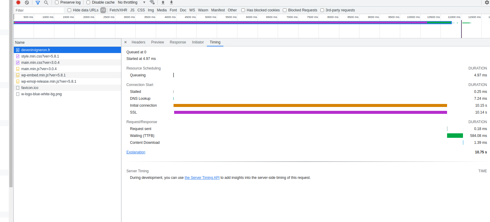

J'ai vu que la redirection que j'avais mis dans le htaccess avait sauté, j'ai du la mettre dans la partie dédié à wordpress.
Après avoir remis ça dans le htaccess :
# Begin Force HTTPS
RewriteCond %{SERVER_PORT} 80
RewriteCond %{HTTPS} off
RewriteRule ^(.*)$ https://%{HTTP_HOST}%{REQUEST_URI} [L,R=301]
# End Force HTTPS
J'ai le TTFB qui est ok mais le SSL qui est long (10secondes)
