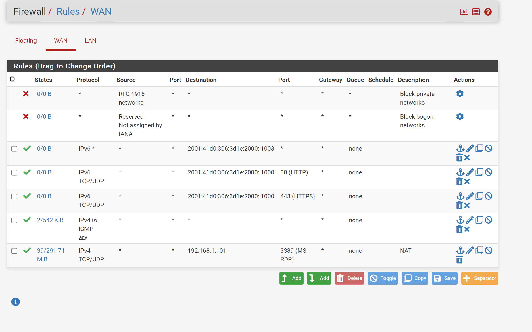

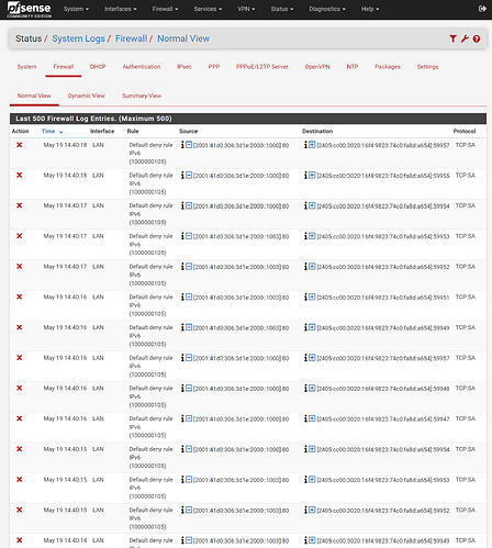

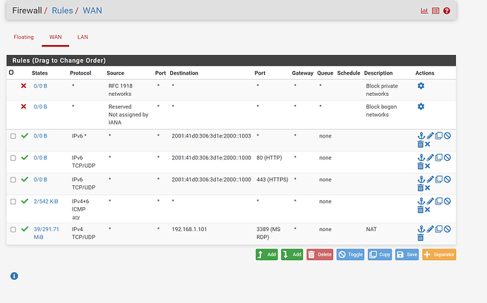

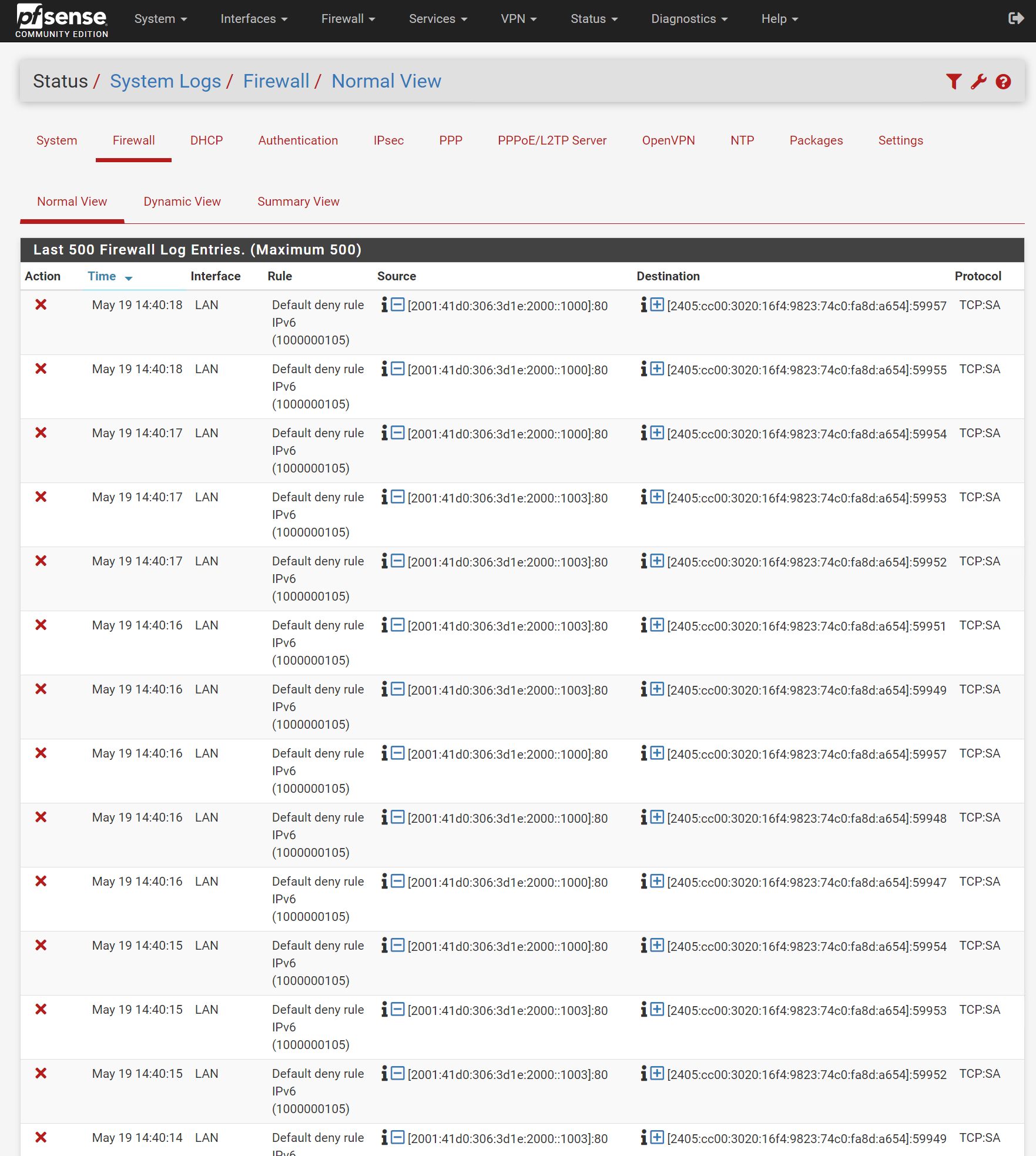

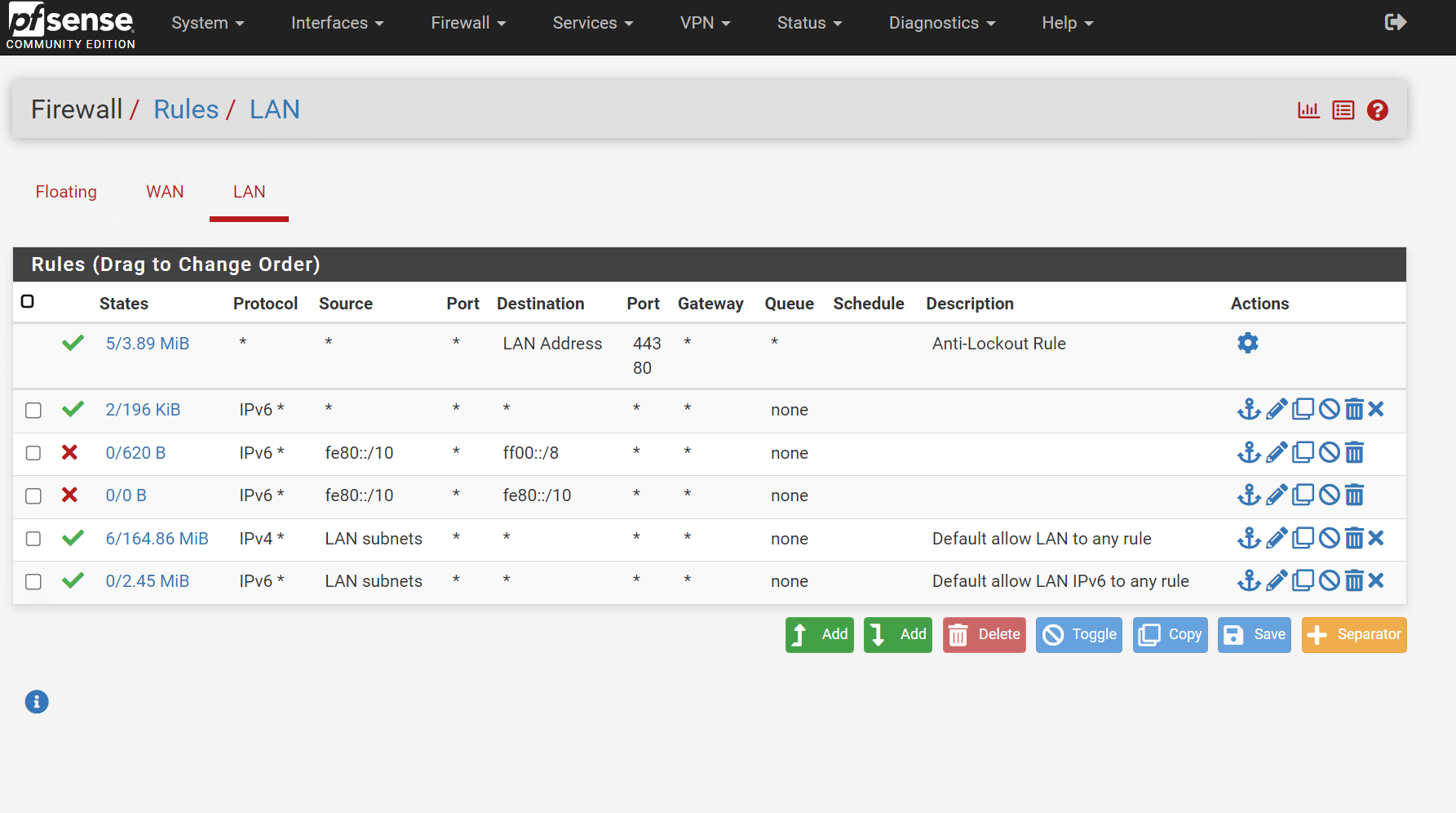

Salut @Lythom ,
Un grand merci à vous pour ce tuto juste parfait. J'ai cependant une question concernant les "Rules" sur pfSense. J'ai créé une règle "Any" pour l'IPv6, mais pfSense bloque catégoriquement le trafic IPv6.
