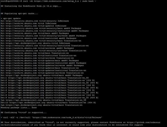

Bonjour à tous !
Je souhaiterais installer NodeJS sur mon VPS OVH.
Pour cela, j'ai suivi les tutoriels officiels : https://doc.ubuntu-fr.org/nodejs
Lors de l'installation de Node, en exécutant `node – version`, la console m'indique 0.10.25, soit un version très, très vielle
J'ai donc désinstaller node, puis essayer de le réinstaller via PPA (deuxième solution du tutoriel ci-dessus).
Mais là, le VPS m'indique que ma version (15.04) est incompatible avec NodeJS, et qu'il faut visiter cette page pour voir les versions compatibles.
Or, sur cette page, la 15.04 est bien compatible.
Merci d'avance pour l'aide apportée sur ce mystère !

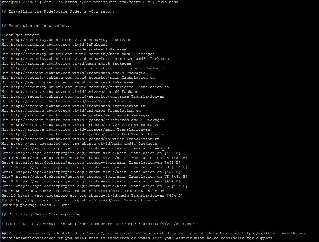

Bonjour Buddy et merci de ta réponse !
Merci de l'information, car sur leur page, il est bien indiqué que les versions intermédiaires sont compatibles.
Cependant, j'ai essayé de faire une mise à jour système, qui n'est apparemment impossible sur un VPS OVH :
J'essaierai donc de réinstaller mon VPS quand j'aurai un peu de temps :slight_smile:
Pour les LTS, je saurai l'astuce maintenant, je pensais que la 15.04 était en LTS aussi, et effectivement, elle ne l'est pas.
