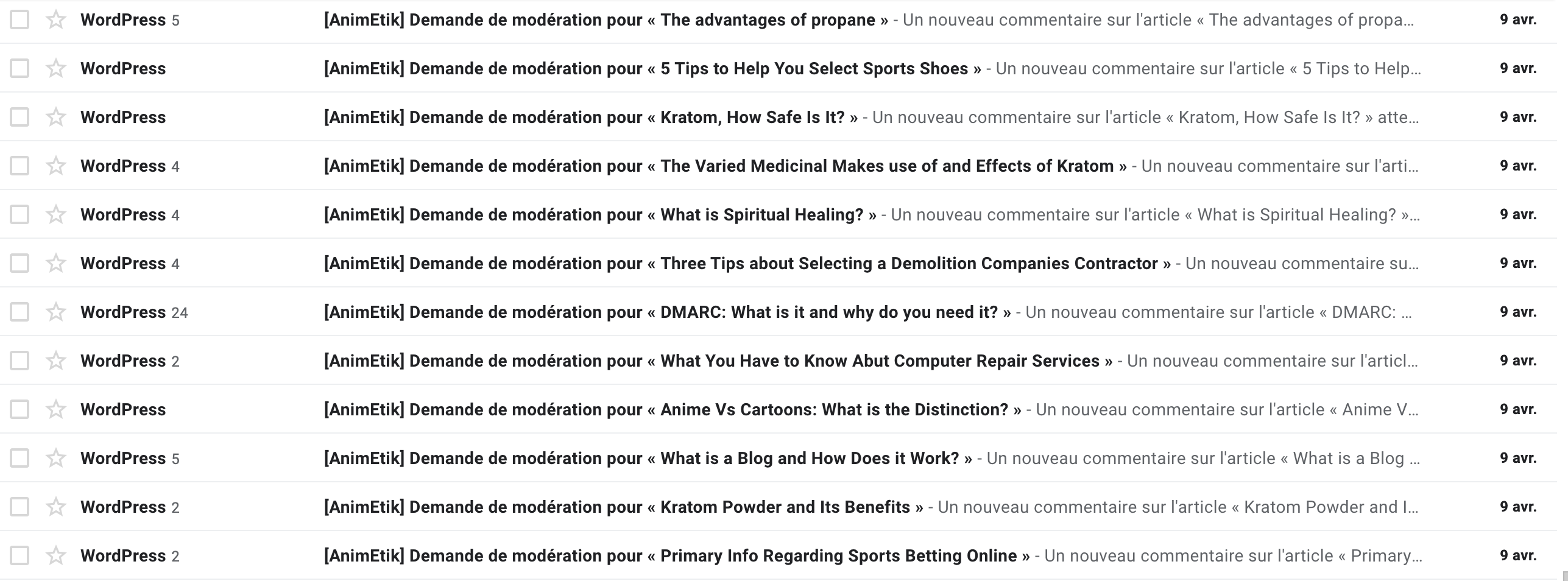

Je m'en suis rendu compte parce que des articles ont été publiés sur la partie blog. Le reste du site n'a pas été touché.

La faille de sécurité vient certainement du fait que les plugins et wp n'étaient pas à jour. En + les commentaires sur le blog étaient en mode demande de modération et ça générait déjà bcp de messages. Je sais que c'est pas bien de ne pas avoir de sauvegarde d'avant, mais il s'agit d'un site vitrine avec moins de 200 visites par mois. Je passe souvent 1 mois sans aller dans le tableau utilisateur wp…

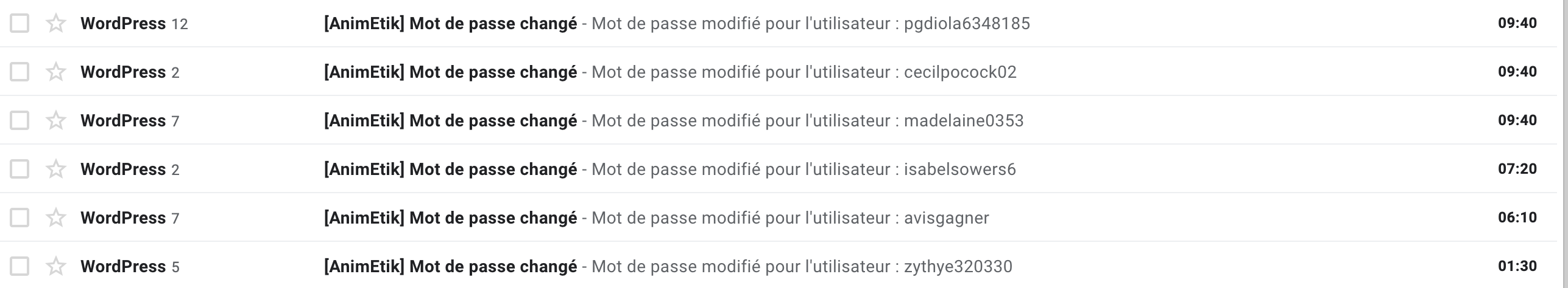

Aujourd'hui je ne reçois plus que les mdp changés car j'ai mis un filtre, mais je vois que ça continue.
Et voici les plus anciens
>Peut-on voir les en-têtes complets d'un de ces mails ?

Ce sont des messages qui ont été émis le 10 avril, mais livrés seulement le 13 avril.
Voyez dans votre espace client > web cloud > hébergement
et choisissez de purgez les e-mails.
Merciiii !!:folded_hands:t3::folded_hands:t3::folded_hands:t3:
Ca fait une heure que ça tourne, en train de purger. j'ai bloqué les envois et purgé. Il y a 67 000 mails envoyés en tout et 1145 aujourd'hui !!!:scream:
Bon ça devrait s'arrêter. Merci de ton aide !!
