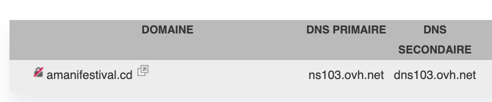

Le registre du Congo Démocratique n'a pas de serveur Whois !
Les serveurs DNS du registre .CD indiquent les serveurs DNS de amanifestival.CD :
dns103.ovh.net
Cette information est fausse. Ces serveurs chez OVH ne sont pas serveurs DNS de ce domaine.
Votre interlocuteur doit remettre cela en l'état avec son bureau d'enregistrement où il a acheté son nom de domaine. (c'est à dire remettre les serveurs DNS qui lui avaient été désignés et qui fonctionnaient, je l'espère)
Sachez que les modifications DNS à ce niveau mettent jusqu'à 2 jours pour être propagées.

Au risque de me répéter, il doit remettre les serveurs DNS qui lui avaient été assignés, avant qu'il n'ait fait la modification fausse que vous lui avez suggéré.
Après on verra comment ça fonctionne (ou pas)

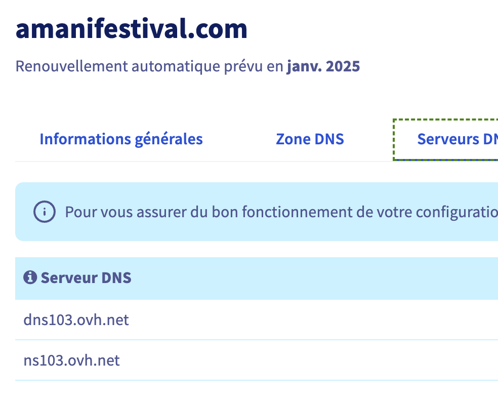

Les informations (dns103.ovh.net) proviennent du tableau de bord OVH.
Une recherche WhoIS donne https://who.is/whois/amanifestival.comceci : https://who.is/whois/amanifestival.com
Montrez voir, je n'en crois rien.

J'ai trouvé ces informations ici :
sauf que ça c'est pour le .com, donc pas valide pour le .cd sauf si vous avez déjà déclaré une zone DNS chez OVH
