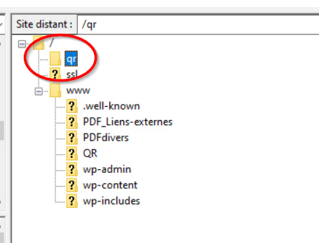

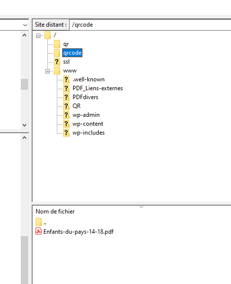

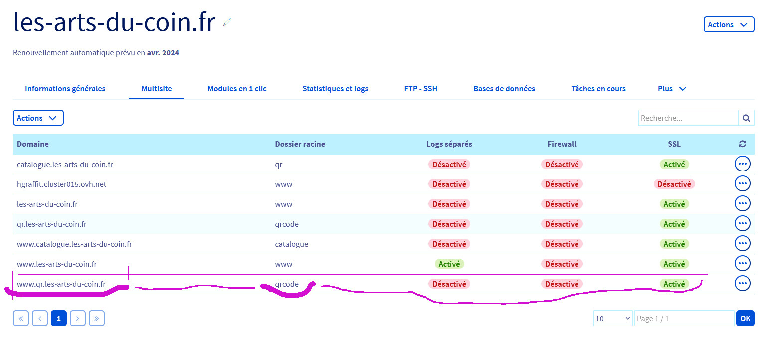

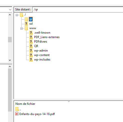

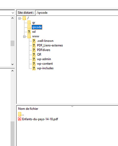

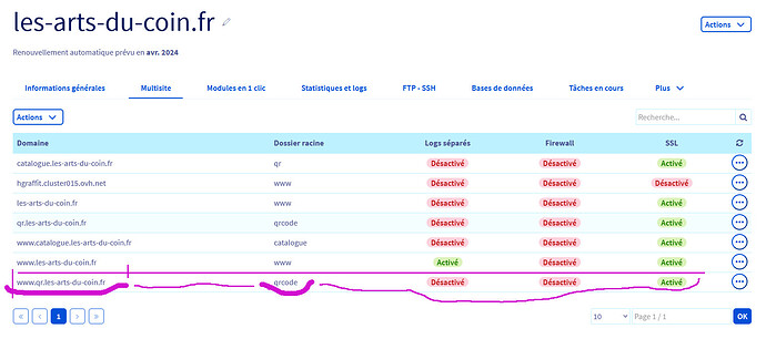

Voici deux images plus parlante ; Ecran FileZilla et Tableau de bord OVH...
Et encore merci !
Si (dans l'espace client > multisite) vous mettez comme dossier racine: qrcode, soyez cohérent avec vous-même et ne mettez pas qr dans filezilla.
Par contre catalogue._votredomaine_ pointe vers le bon répertoire.
