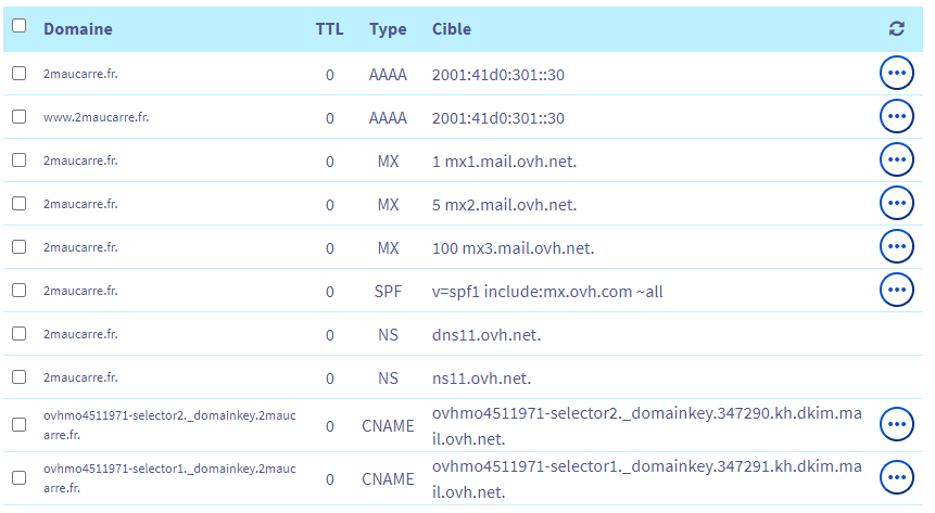

Mes quelques recherches me laissent penser qu'il s'agit d'un problème de DNS, c'est pourquoi j'indique ici la configuration actuelle:
En vous remerciant par avance!

Que cachez-vous derrière XXX ?
Visiblement ce n'est pas 2maucarre.fr car pour ce domaine, Gmail n'aurait pas refusé le mail.
