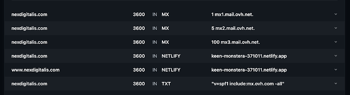

J'ai copié ceci sur netlify, est-ce que ça devrait le réparer ?
Pas mal, tout ça, mais pour le TXT il faudrait enlever les "", car Netlify en rajoute à votre insu.
nexdigitalis.com. 3600 IN TXT "\"v=spf1 include:mx.ovh.com -all\""
