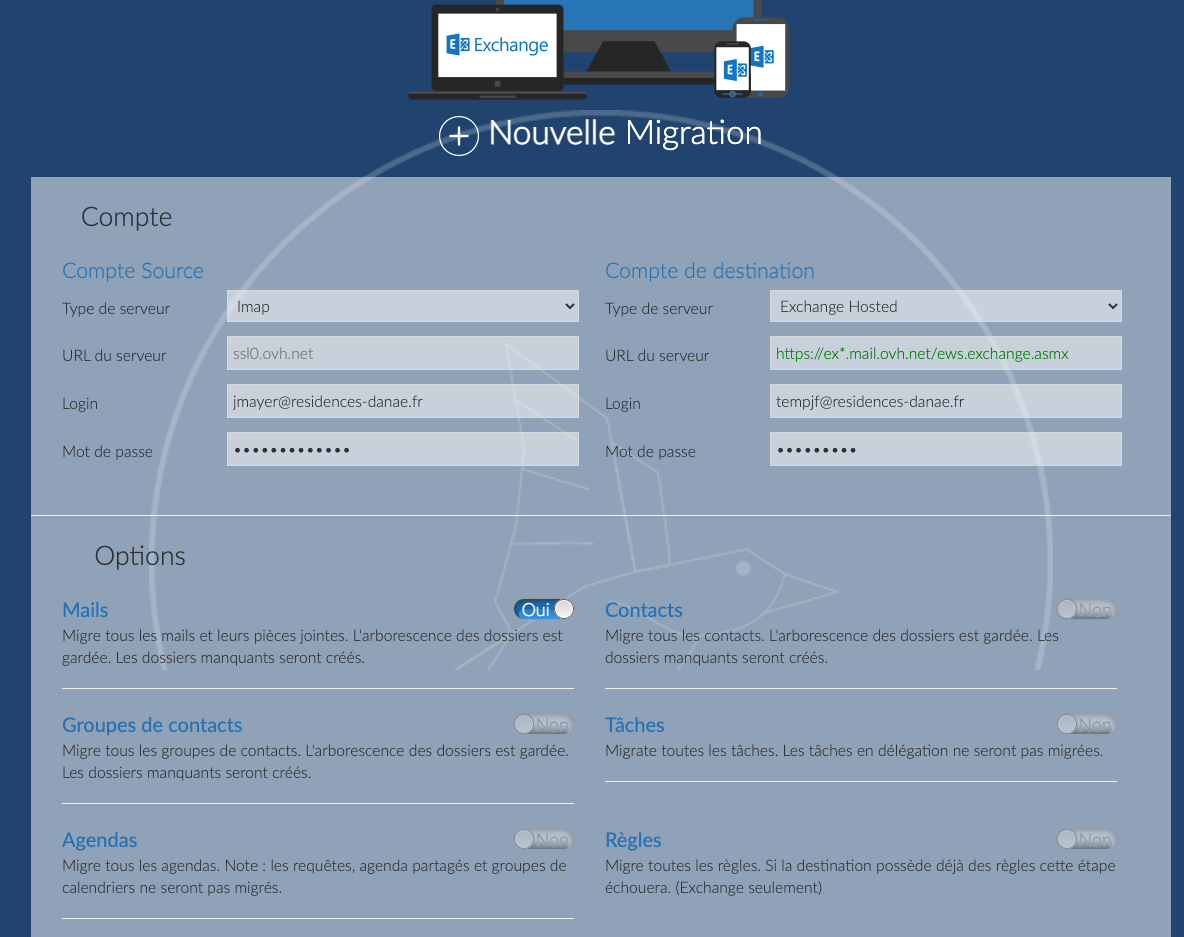

Voilà ce que j'ai en image.
Pour l'ancien compte exchange je n'ai rein vu que c'est l'autre propriétaire qui l'a. Faut-il que je lui demande ?
Je vois dans le screenshot que ta indiquer le mot de passe de l’ancien. Donc ta le mot de passe ?
Non j'ai tester avec un mot de passe mais pas celui de l'ancien compte. Donc, je ne pense pas que ça marche.
Sinon ça à l'air d'être ça la procédure d'après toi ?
Oui c’est exactement ça(j’en ai deja faites plusieurs) mais il te faut les identifiants de tes 8 anciens comptes

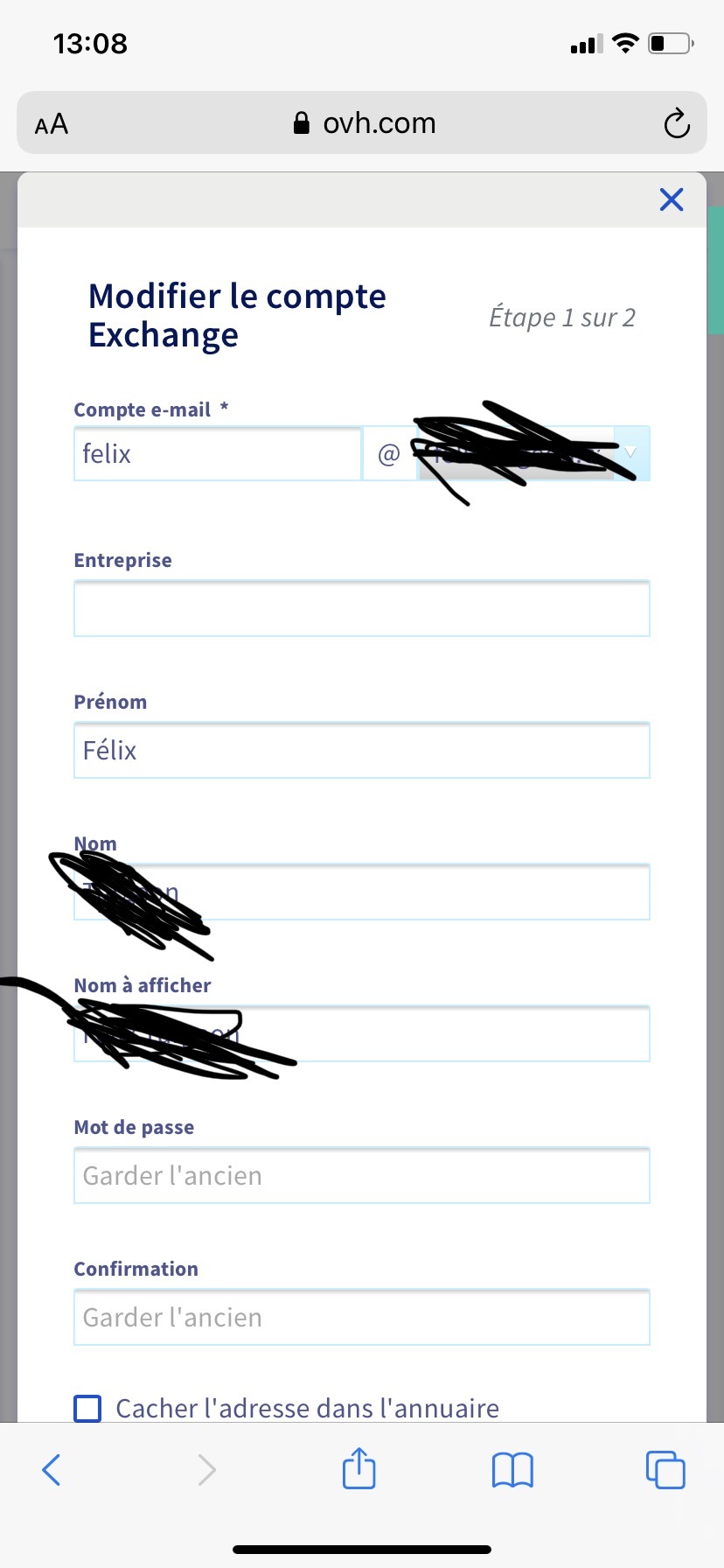

Pour changer le nom, tu va dans ton nouveau exchange et tu modifie le compte :
