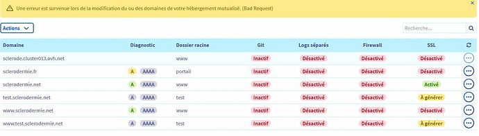

Lorsque j'ai transféré un site de test vers mon hébergement principal www.sclerodermie.net
le site n'est pas en https et lorsque j'essaie d'activer le SSL sur le domaine www.sclerodermie.net j'ai l'erreur :
Une erreur est survenue lors de la modification du ou des domaines de votre hébergement mutualisé. (Bad Request)
j'ai essayé de regénérer un certificat, de réinitialiser ma zone DNS rien n'y fait.
Merci de m'aider

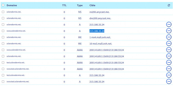

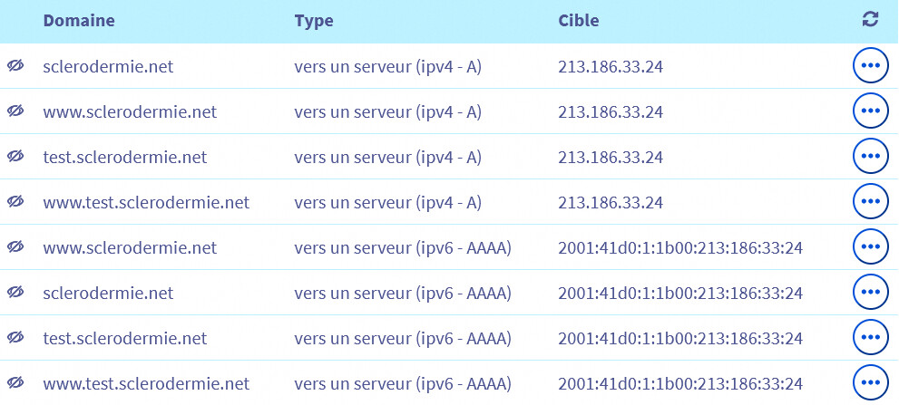

@ Gaston voici les résultats de ma zone dns
la redirection automatique de sclerodermie.net vers www.sclerodermie.net est normale non ?
@fritz2cat 🇧🇪 🇪🇺 j'ai supprimé l'entrée spf
le site test n'est plus d'actualités, je l'ai transféré sur www.sclerodermie.net du coup j'ai fait un essai en supprimant les entrées
je ne peux toujours pas activer le SSL sur www.sclerodermie.net

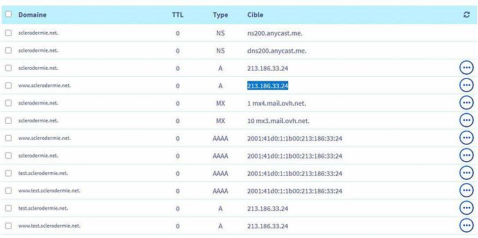

voici le screen de ma zone dns :
la redirection de sclerodermie.net vers www.sclerodermie.net est normale non ?
@fritz2cat 🇧🇪 🇪🇺
j'ai supprimé l'entrée spf de ma zone dns
le site test n'est plus d'actualités, je l'ai migré vers le site "principal" www.sclerodermie.net"
j'ai toujours la même erreur aujourd'hui avec les ajouts dans le DNS
Avez-vous essayé de regénérer votre certificat SSL ?
system
September 8, 2025, 6:49am
10
Oui j'ai toujours la même erreur

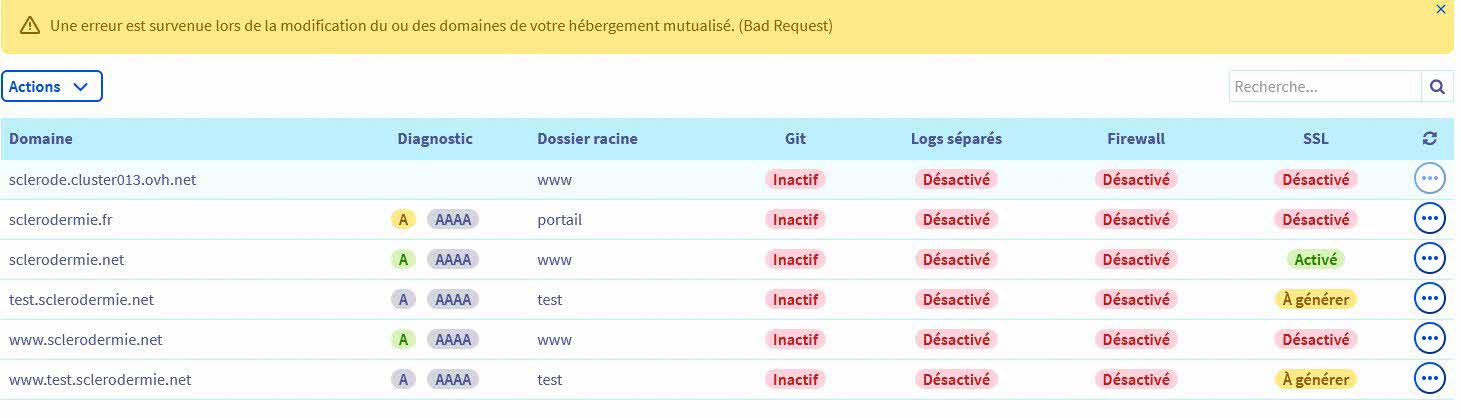

ça a fonctionné sur tous mes sites sauf le www.sclerodermie.net
system
September 8, 2025, 7:27am
12
Oui j'ai réessayé et j'ai toujours la même erreur.
Cela fonctionne pour tous mes sites sauf www.sclerodermie.net

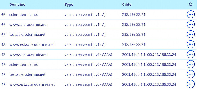

j'ai ceci dans les redirections ovh. Je ne sais pas si c'est correct
