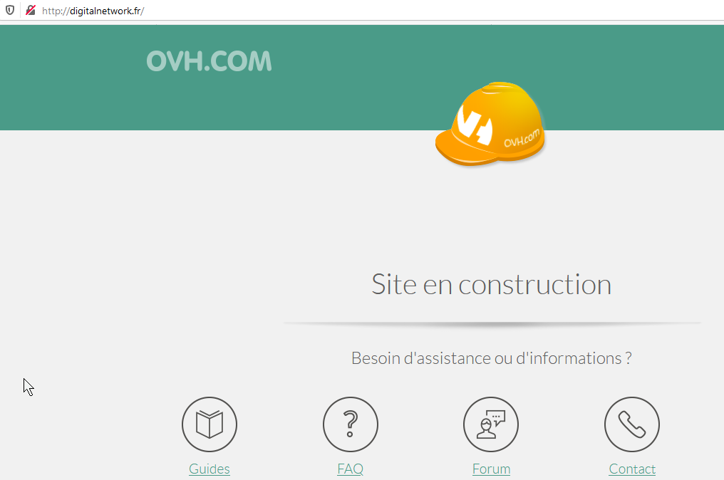

#Ceci ?
Dans l'affirmative, il n'y a plus qu'à installer votre site dans le répertoire /www
