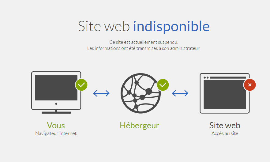

Tout allait bien avec mon nom de domaine et mon hébergement ( la version gratuite) mais je voyais que je remplissais vite les 10mo j'ai donc commandé un autre hébergement ( il a la même adresse ip) et depuis plus rien ne marche :frowning:

Il est bien localisé dans le cluster 029 mais ce que je comprends pas c'est que quand je vais dans mon hébergement il prévisualise bien la page mais si je vais dans mon nom de dommaine il m'affiche la photo que j'ai mis plus haut .

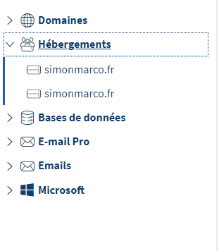

Oui je l'ai pris à part dans ma partie hébergement j'en ai désormais deux j'ai résilié la première mais il apparait toujours dans la partie hébergement

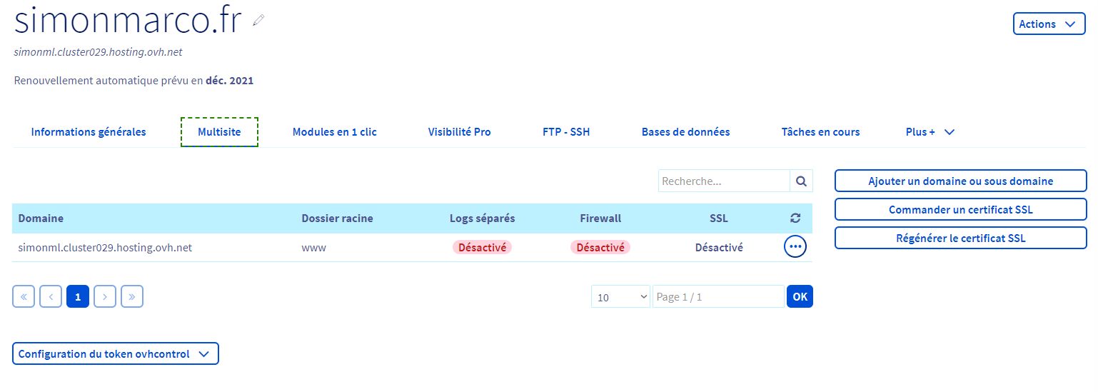

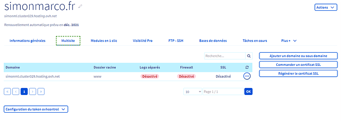

vous avez quoi dans la section "multisite" du nouvel hébergement ?
donc il faut contacter OVH pour faire détruire complètement le start10m ensuite il faudra entrer le domaine dans le multisite du nouvel hébergement.

non le domaine étant attaché au start10m il fallait soit l'upgrade (ce que OVH a désactivé comme possibilité au dernière nouvelle), soit le résilier, patienter plusieurs semaines puis rependre un hébergement perso.
Car là si il essaye d'ajouter le domaine en multisite il va avoir une erreur qui va lui dire que le multisite existe déjà sur un hébergement.
