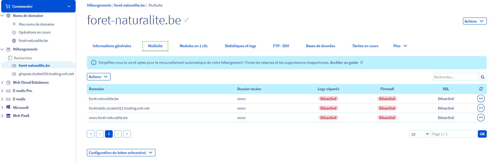

Hebergement gratuit 100mo (b.)

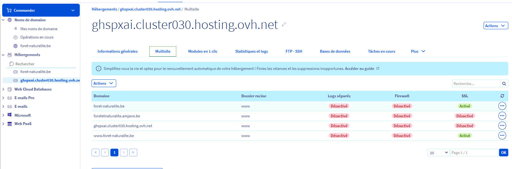

Hebergement Perso (c.)

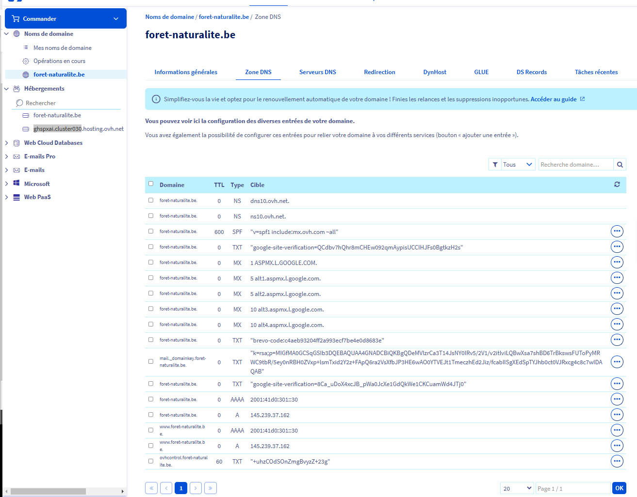

Zone dns du domaine foret-naturalite (a.)

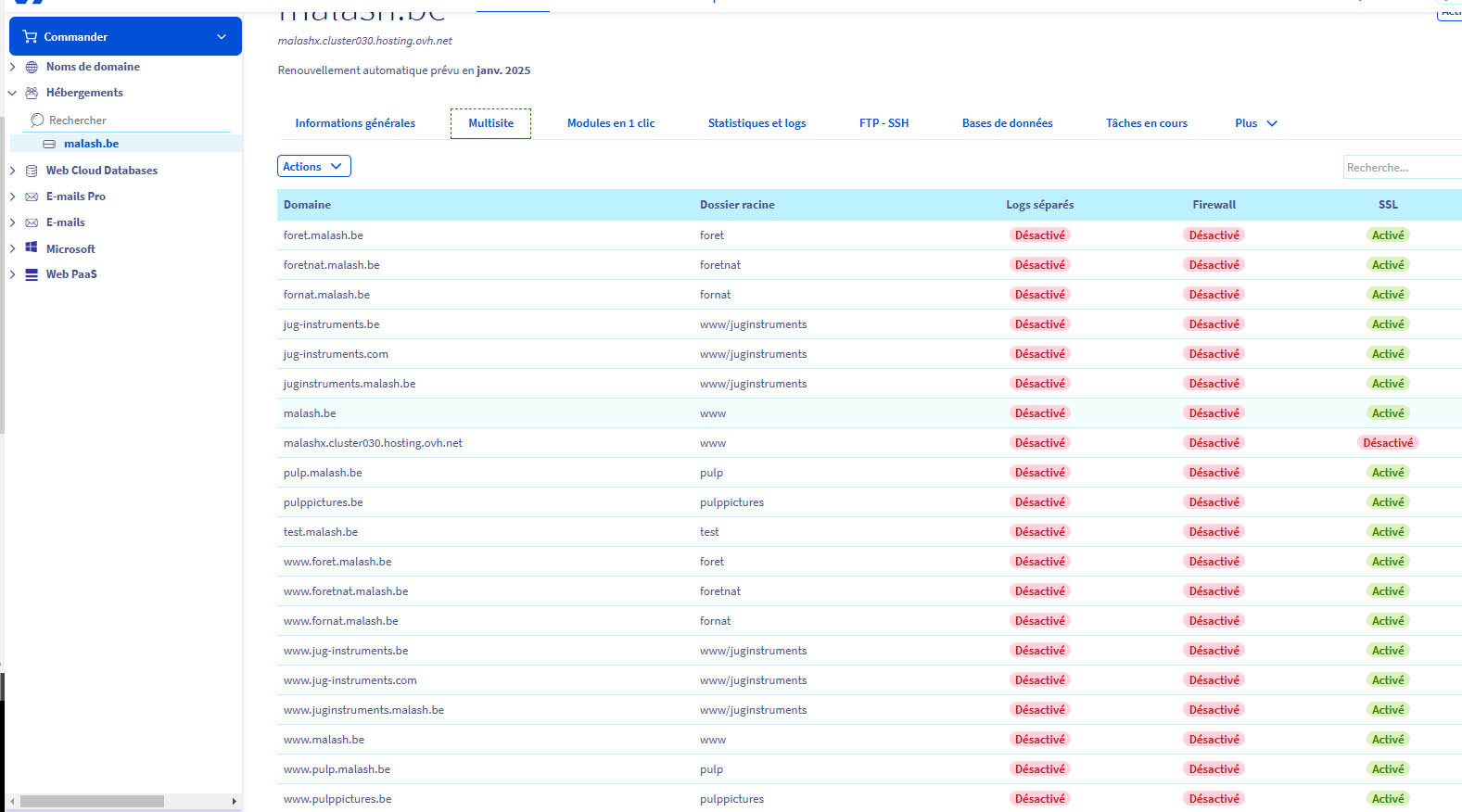

Hebergement Performance 1 sur l'autre compte ovh (e.)

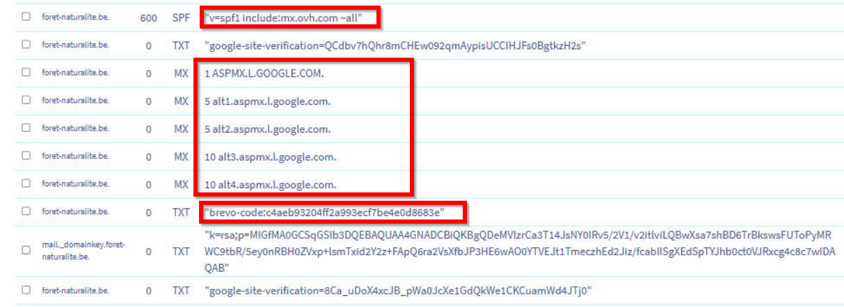

Pour moi l'hébergement gratuit peut être supprimé, parce que votre client héberge ses mails chez Google (selon les MX)
Il faudrait dire à votre client de corriger son SPF qui n'autorise ni les envois depuis Google, ni depuis Brevo.
