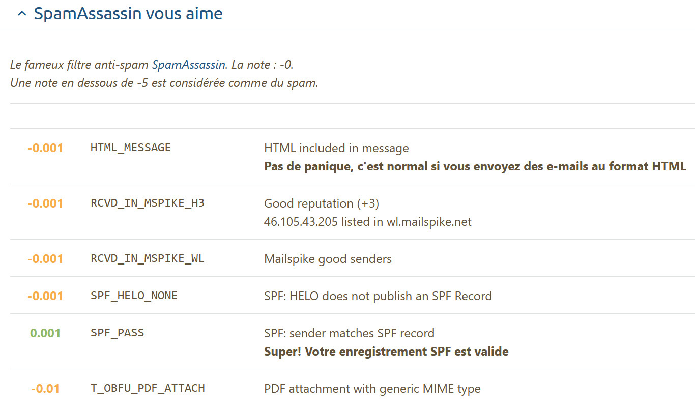

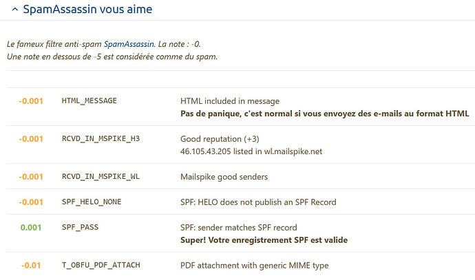

pour spam assassin mail tester me donne:
Le fameux filtre anti-spam SpamAssassin. La note : -0.
Une note en dessous de -5 est considérée comme du spam.

en complément…
résultat spam assassin
