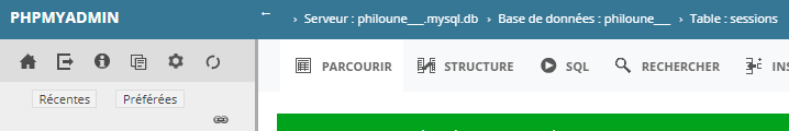

Je me connecte à la base de données sans problème avec PhpMyAdmin depuis "cluster010.hosting.ovh.net".

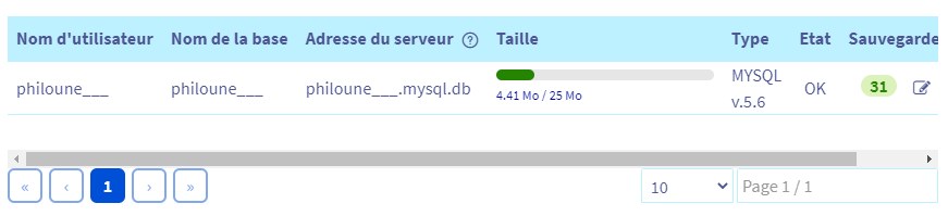

Manager OVH > Web Cloud > Hébergement > VotreDomaine > Bases de données : :
Nom d'utilisateur : philoune___
Nom de la base : philoune___
Adresse du serveur : philoune___.mysql.db
Taille : 4.41 Mo / 25 Mo
Type : MYSQL v.5.6
Etat : OK
Sauvegardes : 31
Copies écran ?
https://www.philounet.net/images/ovh/2021-09-24%2011_58_58-Votre%20espace%20client%20Web%20OVHcloud-infos-generales.png InformationsGénérales
https://www.philounet.net/images/ovh/2021-09-24%2011_58_58-Votre%20espace%20client%20Web%20OVHcloud-bdd.png BDD

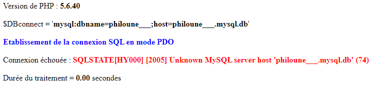

J'ai mis en place le script PHP (avec la bonne config) :
https://philounet.net/db_test_ovh.php">https://philounet.net/db_test_ovh.php
Malheureusement toujours le même message d'erreur :

Edit : mais en fait ce ne serait pas cela car avec PhpMyAdmin (cluster010), ça passe même avec les underscores

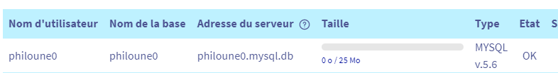

La nouvelle BDD est de quel forme au niveau de l'adressedu serveur ?
Celle là :
Le "0" c'est parce qu'il est demandé un suffixe, évidemment les "_" sont interdits alors que j'en avais avant …
