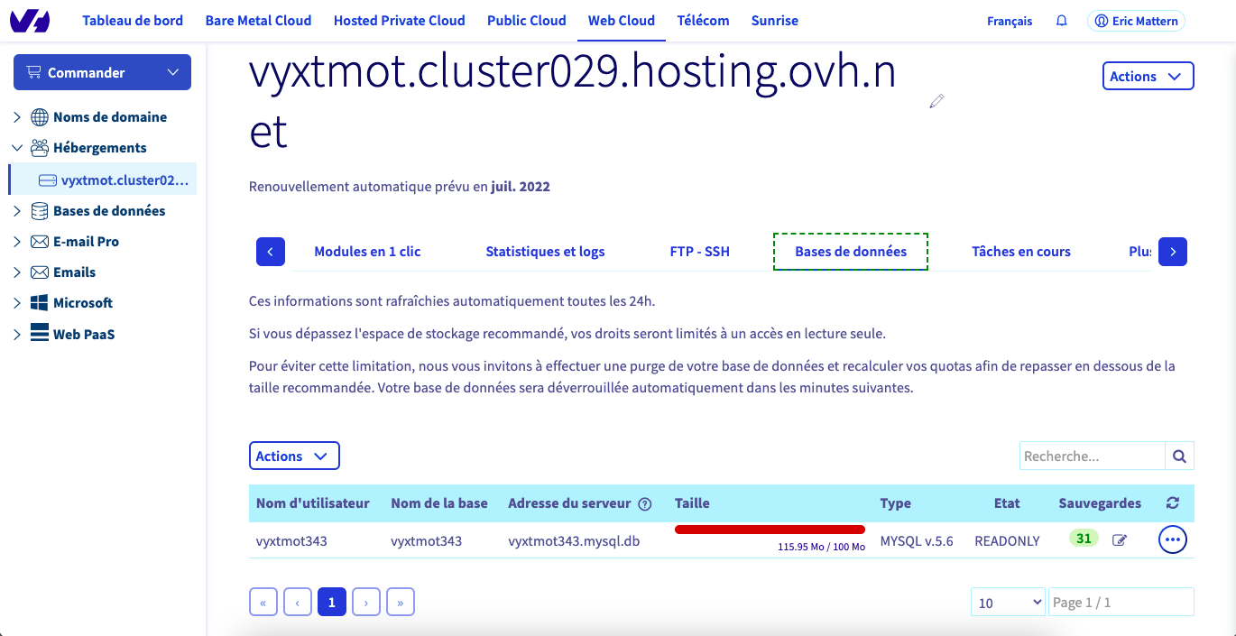

J'ai souscrit à une bdd de 400Mo car mon espace actuel de 100Mo est dépassé.
Mais par contre suis toujours sur ma bdd de 100Mo et bien qu'ayant payé l'upgrade elle n'est pas activée.
Quelqu'un peut m'éclairer sur la procédure car maintenant mon wordpress est inaccessible …

Manager OVH > Web Cloud > Hébergement > VotreDomaine > Bases de données :
Merci pour les copies d'écran.
Via le manager OVH pouvez-vous me donner la copie d'écran de l'endroit où on voit la base de données nouvelle ?
Avez vous, sur l'écran ou vous avez déjà la base de données saturée, essayer d'ajouter une nouvelle base de données ?
Je ne sais pas où se trouve la nouvelle bbd de 400Mo …
Je n'ai pas essayé d'ajouter a nouvelle bdd car je ne sais pas à partir d'où on le fait
Sous l'onglet "bases de données" comme sur votre première capture d'écran, dans le menu "action", vous avez la possibilité de créer une nouvelle base de données

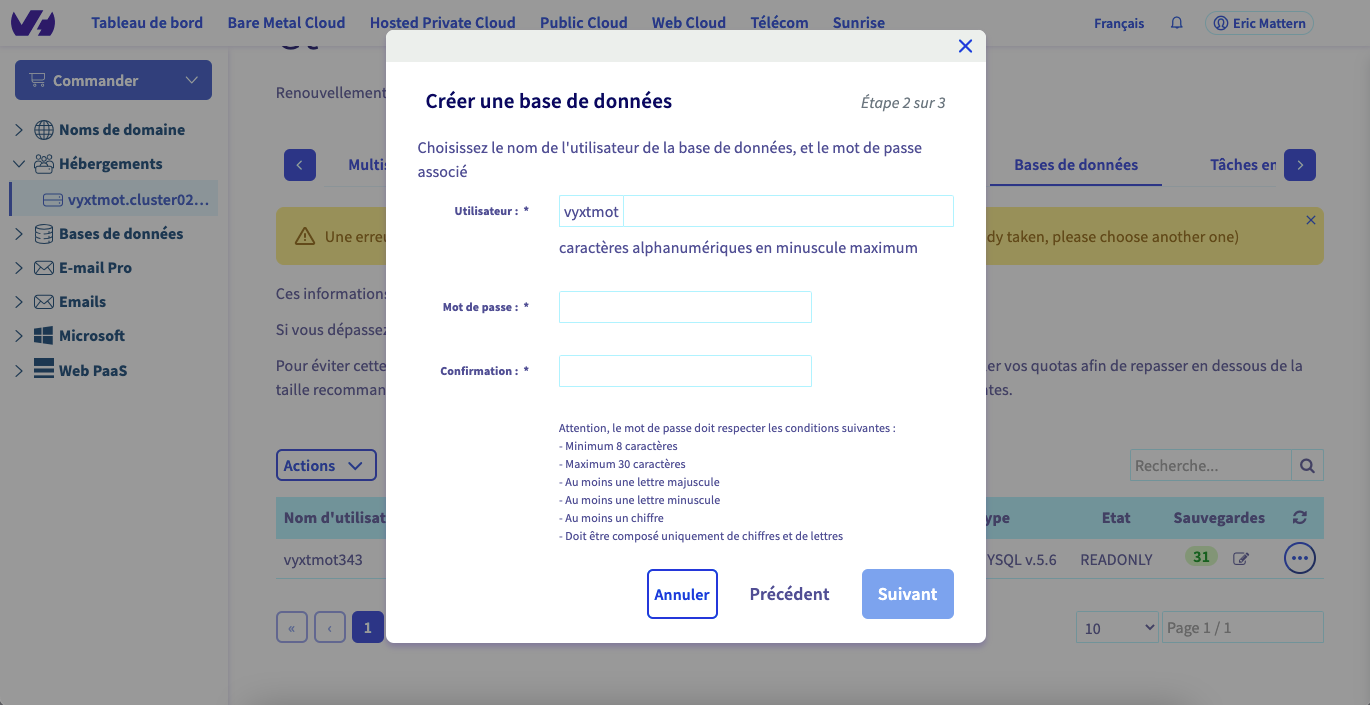

Je rentre mon nom d'utilisateur et le mot de passe mais il me dit d'en changer.
Il faut que je mette un nouveau nom d'utilisateur ???
Vous devez créer une nouvelle base de données, donc avec un nouveau nom.
Ensuite, vous devrez importer les données de l'ancienne vers la nouvelle, puis modifier votre site afin d'utiliser la nouvelle base de données.
