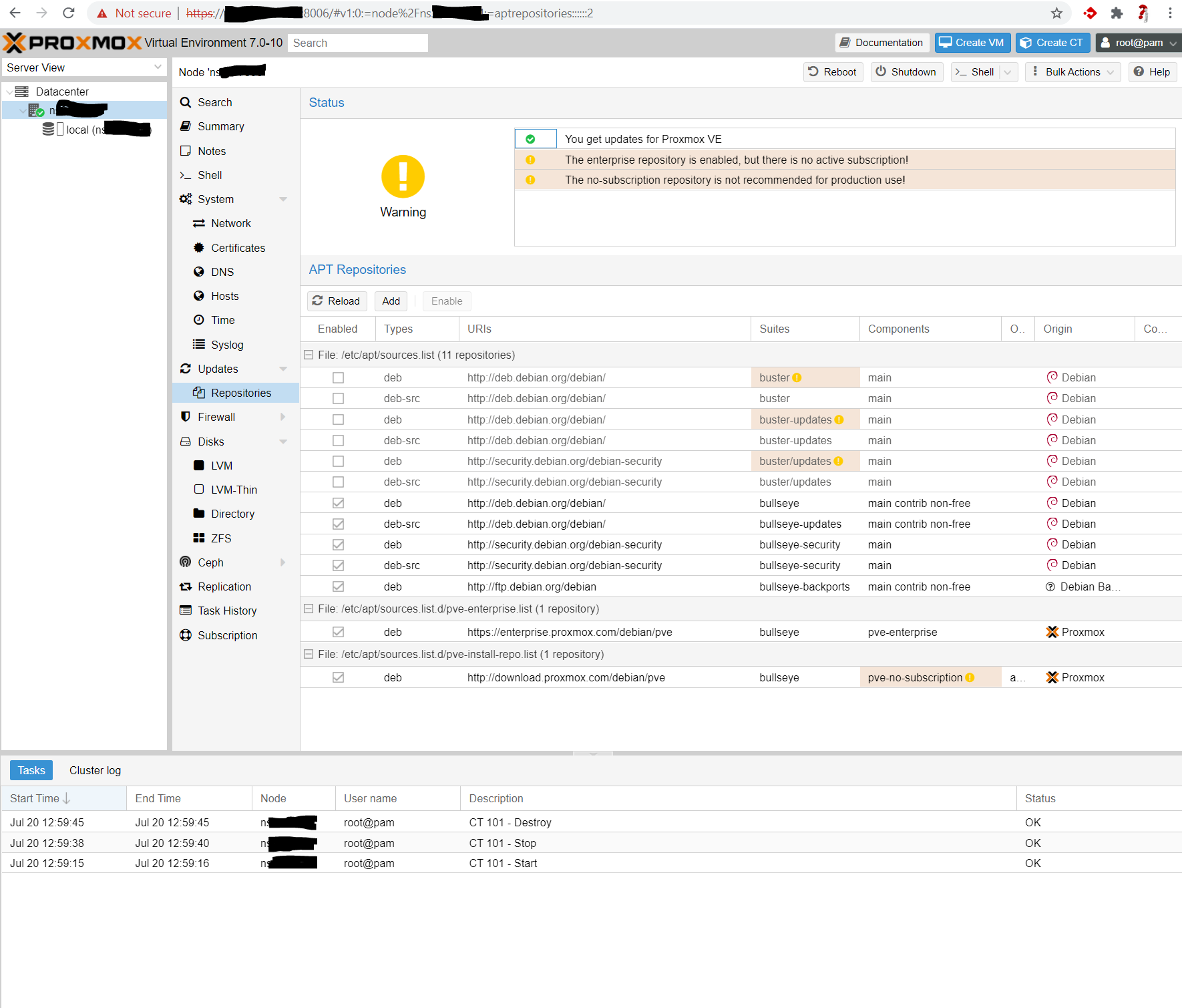

Bon pour info j'ai réussi à installer Promox 7.0-10 sur une instance soyoustart. Je me suis compliqué un peu la vie mais au moins ca fonctionne. Après il y a surement moyen d'optimiser mais je n'ai pas trop le temps de tester toutes les configurations. Ce que j'ai fais (il se peut que j'oublie une étape car je n'ai pas noté :frowning: est décrit ci-dessous:
En gros je suis parti d'une debian, upgradé, modfié en manuel la config ip, installé proxmox, réfiné le /etc/hosts.
- installl par le web manager de Soyoustart d'une debian 10
- upgrade en debian 11
- disable de cloud-init (je ne sais pas trop comment ca fonctionne et pareil pas envie de perdre du temps mais il y a surement moyen de faire via cloud-init ce que je fais en manuel ensuite). Pour disabler, "touch /etc/cloud/cloud-init.disabled" et au prochain reboot ca sera disablé
- changement de la config réseau, je mets en dur la config et je mets un bridge séparé qui me sert pour mes VM et je n'utilise pas de bridge sur l'interface physique principale, ca donne un /etc/network/interfaces:
auto lo
iface lo inet loopback
auto eno1
iface eno1 inet static
address A.B.C.D/24
hwaddr 12:34:56:78:9a:bc
network A.B.C.0
broadcast A.B.C.255
gateway A.B5.C.254
auto vmbr1
iface vmbr1 inet static
address 192.168.0.254/24
bridge-ports none
bridge-stp off
bridge-fd 0
A noter que j'ai vu qu'il y avait des soucis parfois entre proxmox et la hw adresse mac de l'interface principale donc j'ai préféré la mettre en dur.
Ensuite ne reste plus qu'a suivre le tuto ici:
https://pve.proxmox.com/wiki/Install_Proxmox_VE_on_Debian_11_Bullseye
Et après au redémarrage, les service pve ne fonctionnent pas bien car le hostname de /etc/hostname et 'hostname -f' ne donne pas la mm valeur donc ca empêche les services de bien fonctionner.
Du coup j'ai mis ca dans le /etc/hosts
127.0.0.1 localhost
::1 localhost ip6-localhost ip6-loopback
ff02::1 ip6-allnodes
ff02::2 ip6-allrouters
A.B.C.D nsXXXYYYZZZ
ou nsXXXYYYZZZ est mon host
Cette partie là peut probablement etre faite avant mais pas testé.
J'ai ensuite rebooté et tout était ok: ssh + web interface de proxmox
