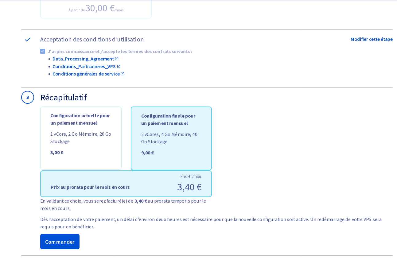

capture d'écran de ce que vous avez au moment de l'upgrade ?
Oui, voici :
il n'y a pas de "flavor" qui apparait dans l'URL ?
Car là je dirais bien de poser la question au support car à priori il n'y a jamais eu de variant avec 40Go de disk.
Bizarrement cela ressemble à une erreur d'écriture.

Vous avez un VPS d'un type A avec un disque de (par exemple) 40 Go. Vous souhaitez upgrade votre offre via le manager.
Plusieurs choix s'offrent a vous :
- upgrade UNE et UNE seul ressource spécifique : RAM, DISK, CPU. Pas de soucis particulier ici, le manager fait ça tout seul.
(attention cependant, vous ne pouvez pas passer de 40Go de disque a 640 sans upgrade de la RAM en // par exemple)
- changer de gamme : depuis le manager, l'upgrade vous dirige vers l'offre supérieur avec la même taille de disque ou, si pas de 40Go disponible, la taille la plus petite de l'offre.

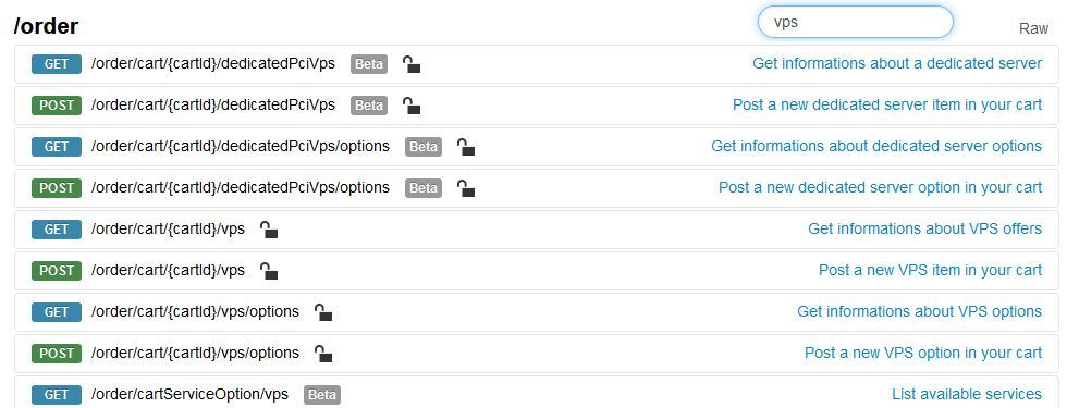

- dans l'API https://eu.api.ovh.com/console/#/order">/order, dans le filtre mettez simplement "vps" pour mettre le focus sur le produit qui nous intéresse ici :

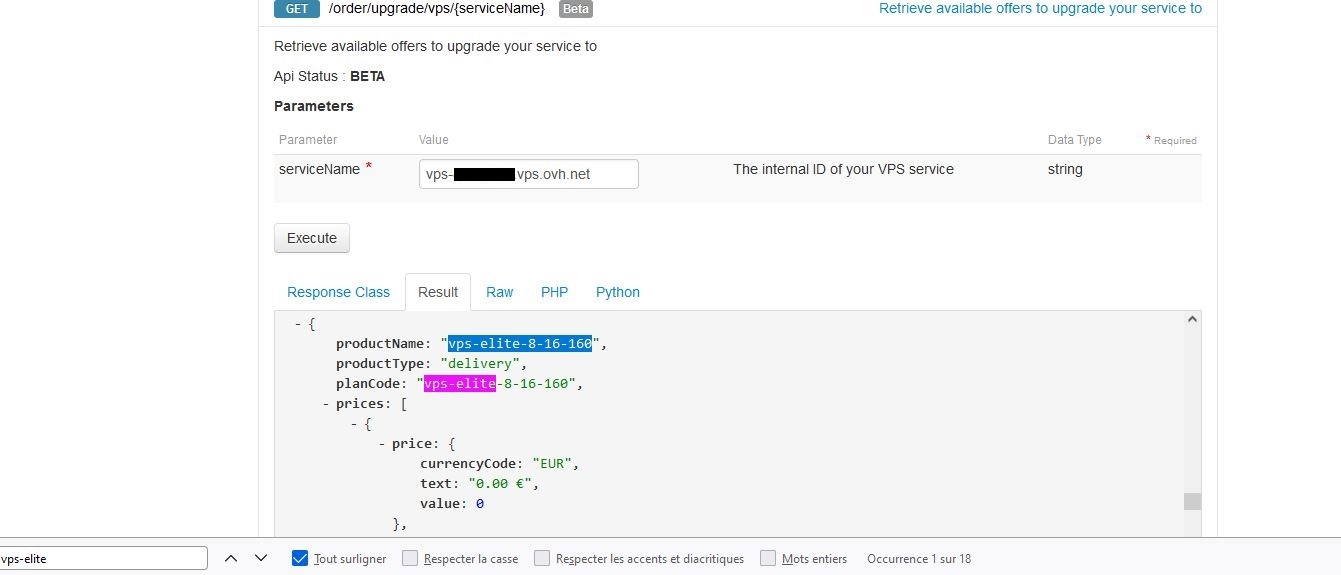

- allez sur le call suivant pour identifier les upgrade possible pour votre server :
https://eu.api.ovh.com/console/#/order/upgrade/vps/%7BserviceName%7D~GET">GET /order/upgrade/vps/{serviceName}
serviceName * https://eu.api.ovh.com/console/#/order/upgrade/vps/%7BserviceName%7D/%7BplanCode%7D~GET">vps-123456789.vps.ovh.net]
- identifier le plancode correspondant a ce que l'on souhaite. Par exemple : vps-elite-8-16-160 (ici, la fonction rechercher de votre navigateur seras votre amie x) )

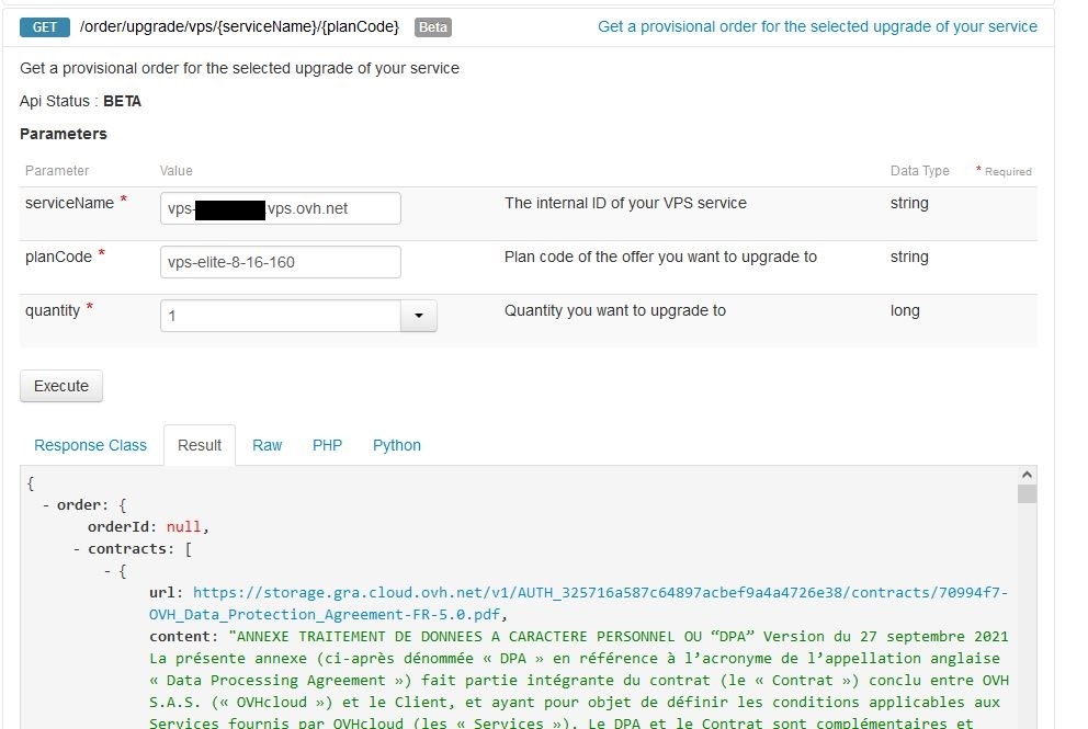

[GET /order/upgrade/vps/{serviceName}/{planCode}
serviceName * https://eu.api.ovh.com/console/#/order/upgrade/vps/%7BserviceName%7D/%7BplanCode%7D~POST">vps-123456789.vps.ovh.net]
planCode * [vps-elite-8-16-160]
quantity * [1]
- Si tout est ok, procédez à la demande d'upgrade via le POST juste en dessous :
[POST /order/upgrade/vps/{serviceName}/{planCode}
serviceName * [vps-123456789.vps.ovh.net]
quantity * [1]
Dans le résultat du POST, vous trouverez à la fin un lien vers le bon de commande à régler directement.
