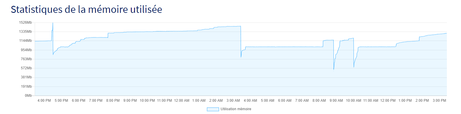

J'ai récemment reçu un mail de la part d'OVH quant à ma Web Cloud Database, qui a connu plusieurs dépassements en quelques jours. Elle est actuellement en 1024 Mo et m'a largement suffit depuis des mois.
Simplement, je constate que chaque jour, jusqu'à la sauvegarde automatique et un OOM, la quantité de RAM utilisée augmente. Pourtant :
- Je n'ai aucun pic de visite la journée
- Je n'ai aucun pic de requêtes non plus
- Pas beaucoup de requêtes lentes dans slow-query.log
Bref, vraiment, je ne comprends pas ce qu'il se passe. Je n'ai pas envie de devoir payer + pour quelque chose qui pourrait être résolu autrement … Mais selon le mail OVH, ça semble urger car ils menacent de couper le service.
Quelques infos :
- Nom de domaine : switch-actu.fr
- Type d'offre : Mutu Perf 3 avec WCD 1Go MySQL 5.7
Voici les métriques de la base, les creux sont des reboot manuel pour les deux derniers. Les deux premiers sont les OOM :

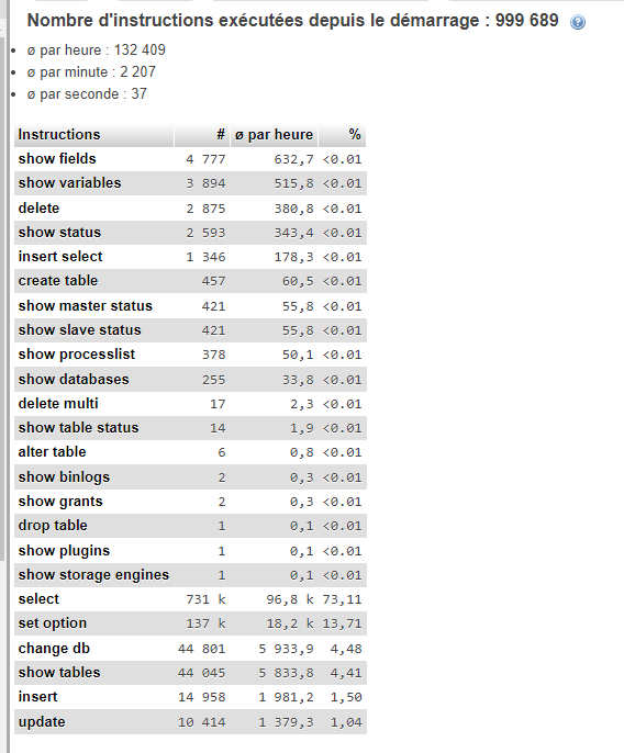

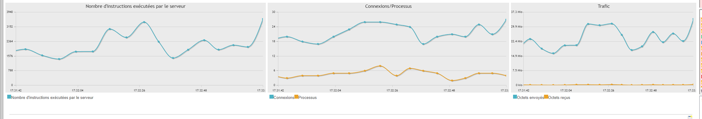

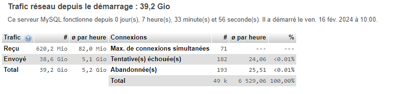

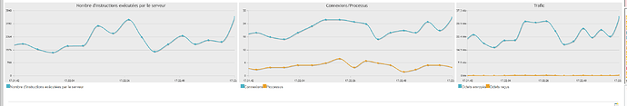

Je suis allé faire un tour côté stats de la BDD et voici ce que j'ai vu :
Je n'ai aucune idée de si tout cela est normal ou non. Avez-vous des idées ?

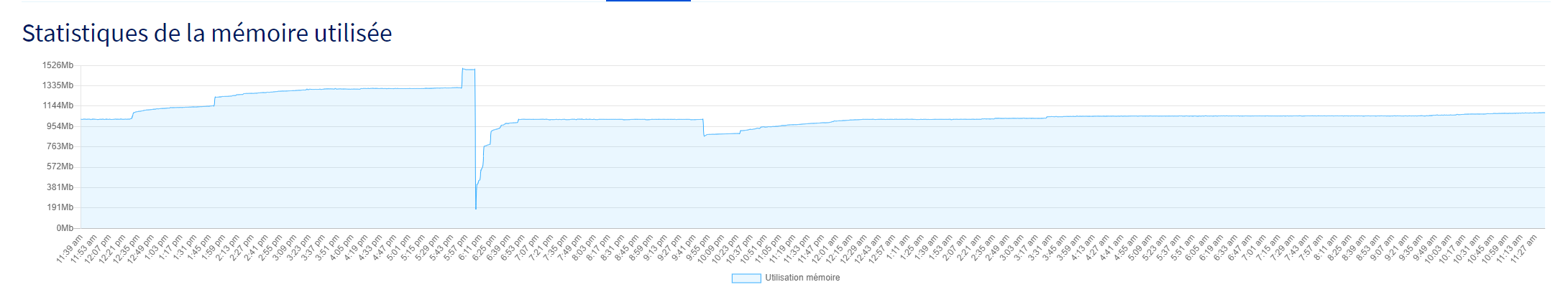

En limitant un maximum les requêtes via certains plugins et en mettant W3 pour le cache DB dans le disque, j'ai réussi à plus ou moins stabiliser la courbe. Le dernier reboot est manuel.
Mais … elle augmente toujours, sensiblement. Concrètement, je ne vois pas ce que je dois faire d'autre, à part ne pas utiliser la BDD.

Vous ne devez pas vous focaliser sur le fait que la mémoire augmente, car c’est normal c'est le principe même de la mémoire : être utilisé.
Ce qu'il faut éviter c'est que cela part en OOM, car la demande mémoire est trop forte vis-à-vis des requêtes.
Là vous devez surtout surveiller que cela ne repart pas en OOM et surtout regarder vos statistiques (genre le nombre d'instructions, le nombre de connexions, etc.).

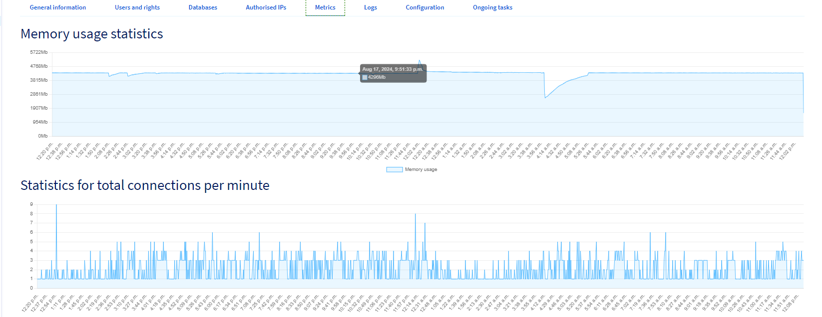

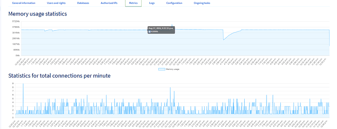

cette discussion malheureusement non aboutie m'intéresse . En effet j'ai un peu le même cas, à savoir que je suis maintenant à l'offre maximale en terme de RAM par ovh, 4 Go, et dans les metrics je suis surpris de voir que ces 4 Go sont utilisés en permanence, que j'ai des visiteurs ou non . Après une meilleure indexation et un traitement drastique des slow queries, j'aurais souhaité tenter de redescendre à du 2 Go , mais ces metrics semblent dire que je serais en saturation permanente, même sans visiteurs … qu'en pensez-vous svo ?? merci d'avance
est-ce que vous avez des OOM ?
Je rappel qu'un SGBD va maximiser l'utilisation de la RAM, simplement se fier aux metrics de RAM ne veux rien dire.
Désolé je ne sais pas ce que signifie cet acronyme OOM ?
edit dépassement de mémoire a priori ? non , mais j'ai eu des saturations cpu de la base, enfin résolus depuis peu . par contre lorsque jétais à 2 Go il y a 1 an, j'avais bien des OOMde temps en temps qui m'ont fait passer à l'offre supérieure, depuis plus d'OOM mais des saturations cpu ( en théorie résolue d'où l'envie de tenter une offre moins cher voire de passer chez un autre hébergeur :smiley: )
savez vous si je repasse en 2 Go, et que ça ne me convient pas après 3/4 jours et que je repasse en 4Go, vais je devoir repayer pour le 4 Go sachant qu'en passant à 2 je n'aurai aucun remboursement ?
