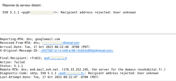

2. En revanche depuis l'extérieur au serveur (par exemple gmail), le DNS rejette le message.
Est-il possible d’avoir plusieurs services mail et un seul nom de domaine ? Comment paramétrer le DNS ?

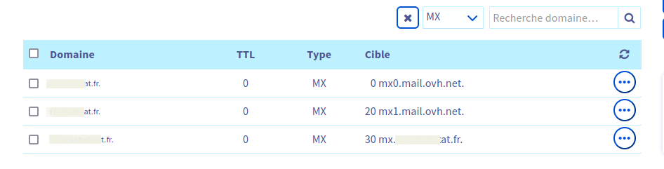

Voici mes enregistrements MX

Pour l'envoi, comme vous le dites, pas de problème. Vous pouvez même y ajouter DKIM pour ce qui sort de votre VPS.
Pour votre MX5 : s'il est basé sur Microsoft (et donc que le webmail est Outlook Web) vous avez une fonctionnalité "autoritatif" ou "non autoritatif" à utiliser comme suit:
le MX est celui d'OVH et non votre VPS
dans "non autoritatif" il faut mettre le nom de votre VPS comme 2è serveur, qui va se voir adresser tous les mails quand l'hébergement OVH n'a pas de boîte de ce nom.
Postfix peut peut-être faire la même chose, voyez https://serverfault.com/questions/536001/how-to-route-mail-in-postifix-based-on-recipient-address
dans ce cas vous ne deviez avoir qu'un seul MX, c'est votre VPS.
De toute façon votre configuration est fausse. Avoir les deux services dans des MX de priorité différente ne résout rien. Vous ne verrez arriver sur votre VPS que des mails parce que OVH est temporairement indisponible ou de la part d'émetteurs qui ne respectent pas les priorités des MX.

Comme le MX5 n’est pas basé sur microsoft, l’option postfix est la seule possible, mais elle a pour inconvénient de rendre le service mail MX5 dépendant de mon VPS, ce que je ne souhaite pas.
J’y vois plus clair maintenant et je pense utiliser un domaine différent pour les listes de diffusion.
