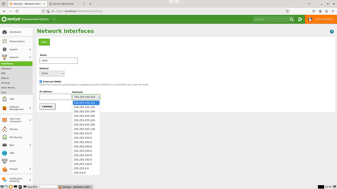

Sur mon serveur dédié j'ai installé ESXi, sur l'hyperviseur j'ai créer une vm sur lequel j'ai mit zentyal que je veux utilier comme routeur. Le problème en est que l'ip failover de ovh ne peut être utilisé dessus parce que le netmask de la config failover de ovh doit être /32 tandis que sur zentyal, quand je veux utiliser cette ip sur mon interface externe, le netmask s'arrête au /30. S'il vous plait aidez moi à trouver une solution à cela.

Pour ces question spécifiques, le mieux serait de demander du support chez Zentyal.
Zentyal est basé sur Linux, et les diverses variations de Linux peuvent s'accommoder d'un default gateway en-dehors du netmask.
2 solutions pour vous :
1 - contacter l'éditeur
2 - prendre un block IP
