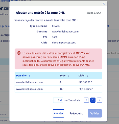

Ci-joint une capture lorsque j'entre les indications de la première étape.
Comme il y a un doublon de nom "www" ça fonctionne pas.
Je ne sais pas ce que je peux supprimer dans les entrées DNS, sans impact. Je ne maitrise pas du tout cela mais j'aime apprendre.

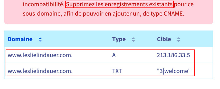

il suffit juste de suivre ce qui est écrit :

Effectivement rien de plus simple, même si c'était bien noté je ne savais pas si y avait des impacts derrière des suppressions.
Merci pour la doc et les infos
