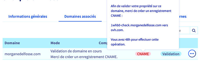

Pour valider ma propriété sur mon nom de domaine morganedelfosse.com et ainsi activer mon email pro hébergé chez OVH, ce dernier me demande de créer un enregistrement CNAME.
Comment dois-je indiquer ces informations dans mes enregistrements DNS sur Squarespace ?
HÔTE : ?
ENREGISTREMENT : ?
PRIORITÉ : ?
DONNÉES : ?
Un grand merci pour votre aide,
Morgane
Hôte: 1whb0-check
enregistrement: CNAME
Données: ovh.com. (avec le point derrière)
1whb0-check

Je viens d'essayer, mais le "." ne passe pas.
Sans le ".", ça fonctionne. Je vais patienter et espérer que cela fonctionne.
J'ai aussi rentrer cette ligne. We'll see !
