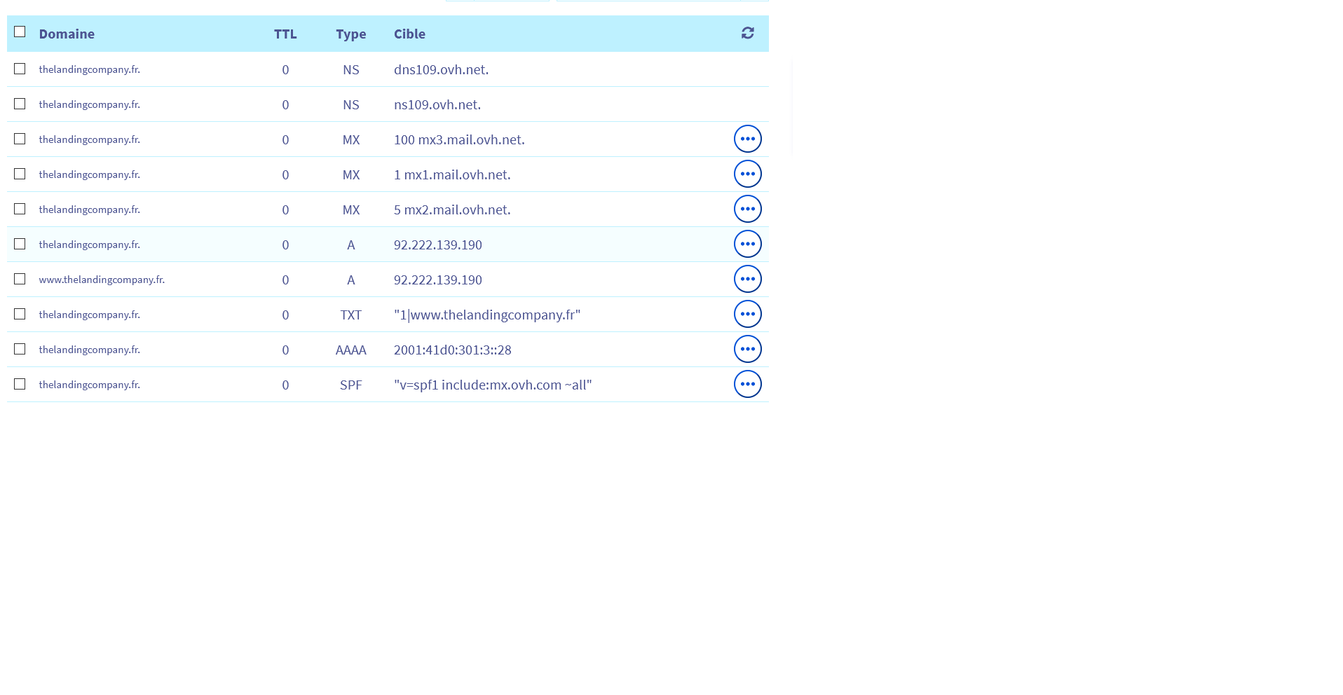

J'ai vu passer quelques topics à ce sujet mais je n'arrive pas à trouver de solution !.. Lors de l'indexation de mon nouveau site WP sur Google Console, le message fatidique "Le sous-domaine est déjà utilisé par un enregistrement CNAME. Un enregistrement CNAME n'est pas autorisé à coexister avec d'autres champs sur le même sous-domaine." s'affiche.

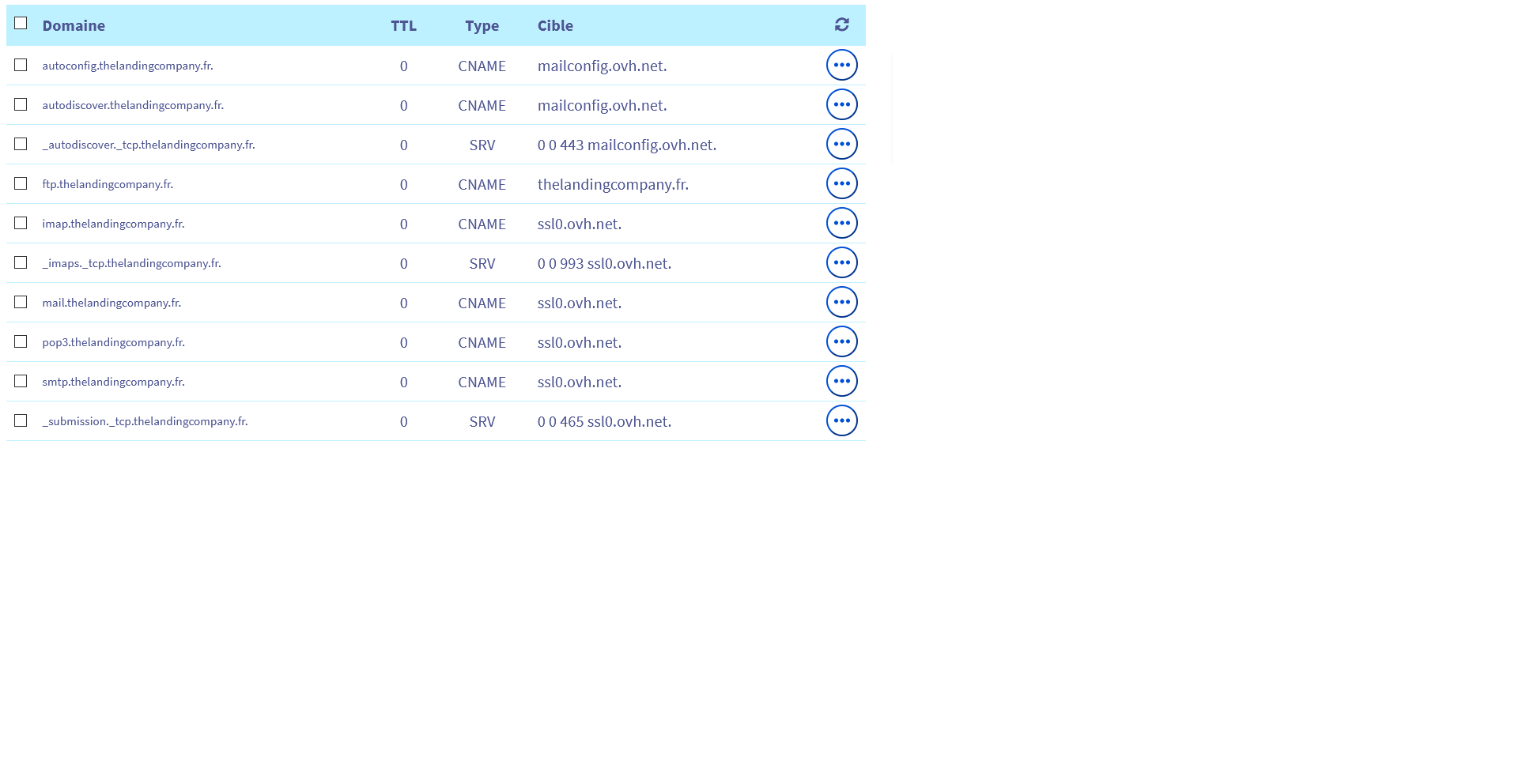

J'ai vu que certains conseillaient de supprimer des entrées CNAME de type POP3 et STMP afin de régler le problème, mais est-ce que ça ne va pas supprimer ma config Outlook ?

Et ma seconde question était : si on supprime tous les CNAME (pop 3, SMTP), est-ce que ça n'interfère pas avec la messagerie du nom de domaine ?
Les CNAME en question ne servent effectivement à rien, mais ils ne doivent pas perturber la validation Google.

Jusqu'à présent je faisais :
Zone DNS > Ajouter une Entrée > TXT et je copiais le code de vérification Google.
Dans le sous domaine je renseignais les "www". Je viens de tester sans les 3w et ça vient de fonctionner.
Zone DNS > Ajouter une entrée > TXT > et je copiais le code de vérification Google.
Quand je renseigne les "www" : Le sous-domaine est déjà utilisé par un enregistrement CNAME. Un enregistrement CNAME n'est pas autorisé à coexister avec d'autres champs sur le même sous-domaine.
Quand je ne renseigne pas les 3w : Ok du côté OVH mais Google me dit qu'il ne trouve pas le site.

CNAME ne peut pas coexister avec un enregistrement A ou TXT pour le même sous-domaine (par exemple www)
Normalement quand on vous demande de mettre un CNAME alors il faut mettre un sous-domaine bien défini comme par exemple ici:
Alors si vous indiquez "www" au lieu de "jzyxe65xoezo.blog.example.com." (dans mon exemple) évidemment vous créez un conflit car vous faites n'importe quoi.
