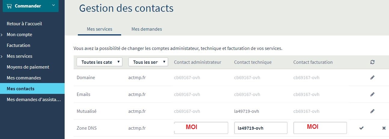

Quand je dis que je ne peux en rajouter aucune entrée TXT c'est la copie écran, j'ai bien Zone DNS active. Et je ne peux pas modifier une des entrées TXT "l|fr" ou "3|welcome" sous peine d'avoir le même message d'erreur
Dans Contact je vois mon id dans Contact Administrateur et Facturation mais pas Technique
je ne parle pas de contacts, je parle de service: zone DNS (dans les contacts)
Je mets une image, tu parles de cet écran ?
en texte: oui j'ai le service…
OK j'ai le service mais le set est pas fini kyodev?
