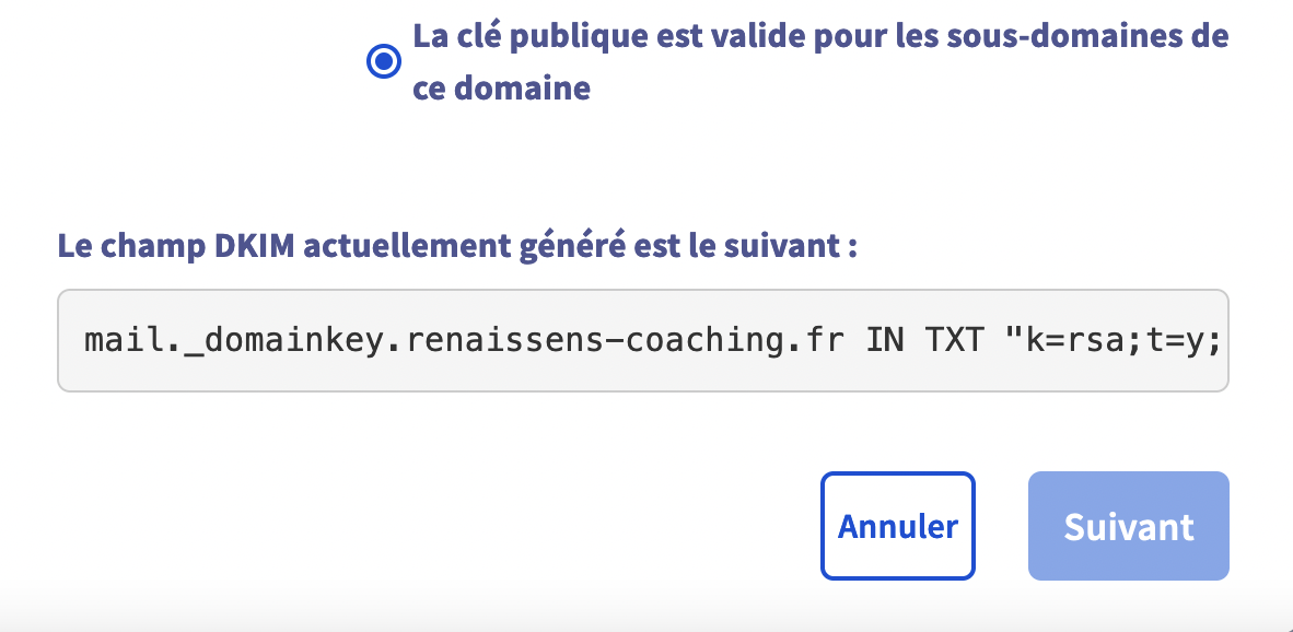

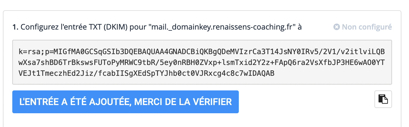

Je cherche depuis plusieurs jours à vérifier mon nom de domaine sur mon logiciel d'emailing sendinblue. J'ai réussi à configurer les entrées TXT et SPF, mais la DKIM reste un mystère…Je sèche vraiment. Impossible de cliquer sur "suivant" une fois que je l'ai ajoutée sous OVH…

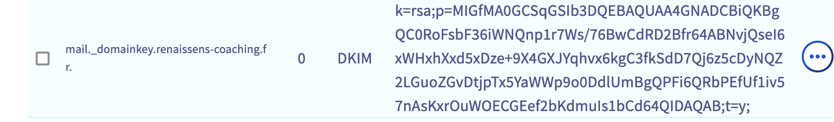

Je vois que votre enregistrement est présent, je suppose que votre problème est résolu ?
~# dig mail._domainkey.1coaching.frcoaching.fr txt
;; ANSWER SECTION:
mail._domainkey.1coaching.fr.coaching.fr. 3600 IN TXT "k=rsa;p=MIGfMA0GCSqGSIb3DQEBAQUAA4GNADCBiQKBgQC0RoFsbF36iWNQnp1r7Ws/76BwCdRD2Bfr64ABNvjQseI6xWHxhXxd5xDze+9X4GXJYqhvx6kgC3fkSdD7Qj6z5cDyNQZ2LGuoZGvDtjpTx5YaWWp9o0DdlUmBgQPFi6QRbPEfUf1iv57nAsKxrOuWOECGEef2bKdmuIs1bCd64QIDAQAB;t=y;"
Janus57, merci pour votre question : voici la capture totale :slight_smile:

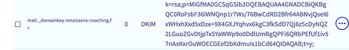

Voici votre erreur:
(rien)
~# dig mail._domainkey.1coaching.fr.renaissens-coaching.frcoaching.fr.renaissens-coaching.fr txt
mail._domainkey.1coaching.fr.renaissens-coaching.fr.coaching.fr.renaissens-coaching.fr. 3600 IN TXT "k=rsa;p=MIGfMA0GCSqGSIb3DQEBAQUAA4GNADCBiQKBgQC0RoFsbF36iWNQnp1r7Ws/76BwCdRD2Bfr64ABNvjQseI6xWHxhXxd5xDze+9X4GXJYqhvx6kgC3fkSdD7Qj6z5cDyNQZ2LGuoZGvDtjpTx5YaWWp9o0DdlUmBgQPFi6QRbPEfUf1iv57nAsKxrOuWOECGEef2bKdmuIs1bCd64QIDAQAB;t=y;"
Quand vous créez un sous-domaine (ici mail._domainkey) vous avez 2 possibilités lors de la création de l'enregistrement:
(1) mettre comme sous-domaine: mail._domainkey
ou bien
(2) mettre : mail._domainkey.1coaching.fr.coaching.fr.
Voyez bien le point final derrière le (2) et voyez ce que dit le control panel d'OVH au moment où vous le tapez.
Ces complications ne sont pas de la faute d'OVH, mais à cause des standards DNS et du logiciel Bind qui le fait tourner.
