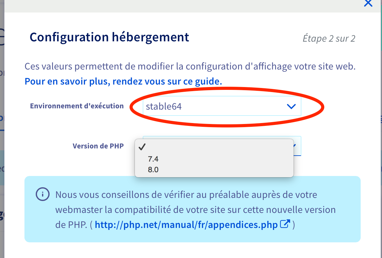

Manager OVH > Web Cloud > Hébergement > FTP-SSH

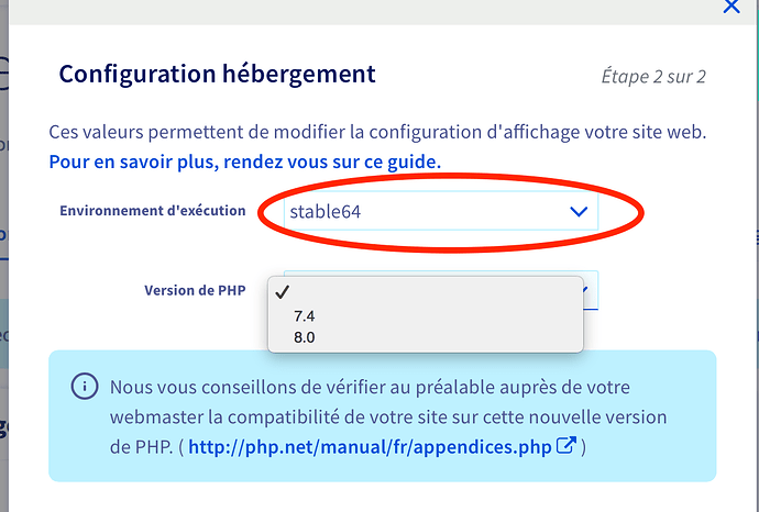

Pour pouvoir passer dans le manager à 7.4 (ou 8.0) il faut passer à "environnement d'exécution" "stable64" au lie de "stable"
As-tu cliqué sur les " … "
Configuration > " … " > Modifier la configuration > Modifier la configuration courante
Environnement d'exécution > Stable64

comme dit plusieurs fois Stable64 ne support que PHP7.3/7.4/8.0 et vous ne pouvez pas mélanger stable et stable64 dans plusieurs .ovhconfig
