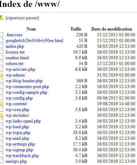

dans `www`, as tu un autre `.ovhconfig` ?
Bonjour kyodev
merci pour ta réponse éclair, a priori non
Par ailleurs impossible de supprimer le ovhconfig original (qui apparait avec un " . " devant)
ok vu
* supprime `.ovhconfig` de 2015
* renomme `ovhconfig` en `.ovhconfig`
Merci c'est ce que je pensais mais avec le client FTP, ces fichiers commençant par un " . " n'apparaissent pas.
Et si je renomme le nouveau avec le . cela va-t-il supprimer proprement le précédent de 2015 ?
Ces fichiers apparaissent en utilisant l'interface web
mais pas avec le client FTP (sinon je ne te dérangerais pas).
je ne comprends tu montres des fichiers avec . dans ta capture…
même le truc à Ovh affiche les .
fait ce que je dis et ça marchera

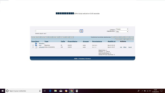

Bonjour, j'ai modifié il y a 2 jour ma configuration php sur ovh en 7.0 et tout s'est bien passé, la configuration php globale 7.0 est bien affichée dans le tableau de bord manager ovh. J'ai aussi vérifié que le fichier ftp explorer (sur ovh)affichait bien le bon contenu php et autres infos des tutoriels dans "ovhconfig". Neanmoins lorsque j'ouvre mon tableau de bord wordpress j'affiche une configuration php 5.5.38 ce qui m'empêche de faire une mise à jour de wordpress.
Je n'arrive pas à trouve dans les tutoriels à quel endroit je me suis trompée. je vous remercie par avance de votre aide
la première copie d'écran montre le fichier ovhconfig qui est ok avec php7.0.

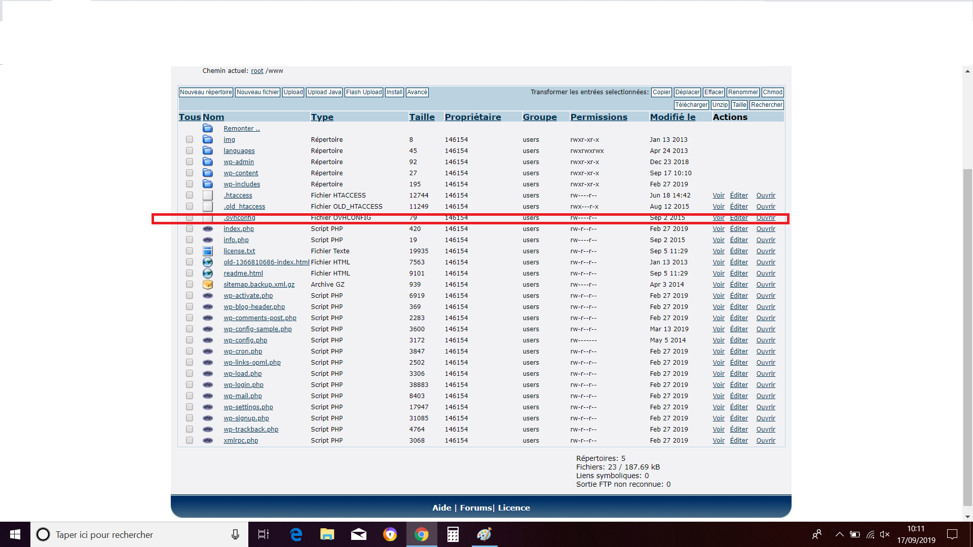

la deuxième copie d'écran provient du fait que j'ai cliqué sur le repertoire www.
l'arborescence s'est déroulé et j'ai trouvé un vieux ovh config de 2015 (encadré en rouge), je pense que mon souci vient de la. malheureusement n'étant pas une pro du web, je voudrais connaitre la marche à suivre pour procéder aux modifications simplement et proprement. merci beaucoup
