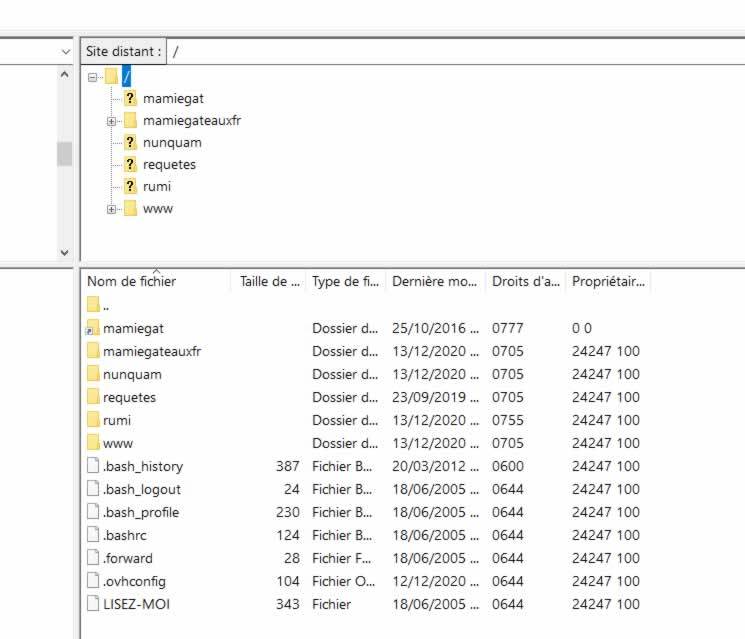

J'ai mis à jour ma version de PHP dans OVH à PHP 7.3. Mon fichier .ovhconfig, situé au dessus de www (Cf screenshot) est bien désormais :

J'ai lu dans un précédent post une réponse de kyodev :
tu dois couramment avoir un seul .ovhconfig, au dessus de www
Est-ce que cela signifie que je dois tout simplement supprimer ces deux fichiers .ovhconfig dans les répertoires nunquam et mamiegateauxfr et ne laisser que celui au dessus de www ? Ces fichiers sont-ils inutiles ?
Merci d'avance pour votre réponse.
J'ai résolu mon problème comme un grand en osant supprimer les deux fichiers .ovhconfig inutiles. C'est donc la version PHP 7.3 de 'unique fichier .ovhconfig au dessus de www qui s'impose et qui est bien prise en compte par WP.
