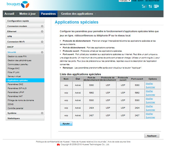

onglet "paramètres" "sécurite" "gestion des périphériques
vous devez trouver une ip avec libellé cisco ou SPA112.
notez cet ip elle servira à vérifier la connexion au point 4.
2
Ensuite onglet "applications spéciales "
Ouvrir le port 5060 par ajouter ok puis appliquer
3
onglet "paramètres sip alg"
Désactiver sip Alg ou changer de port en fonction des applications( skype non testé pour port sip)

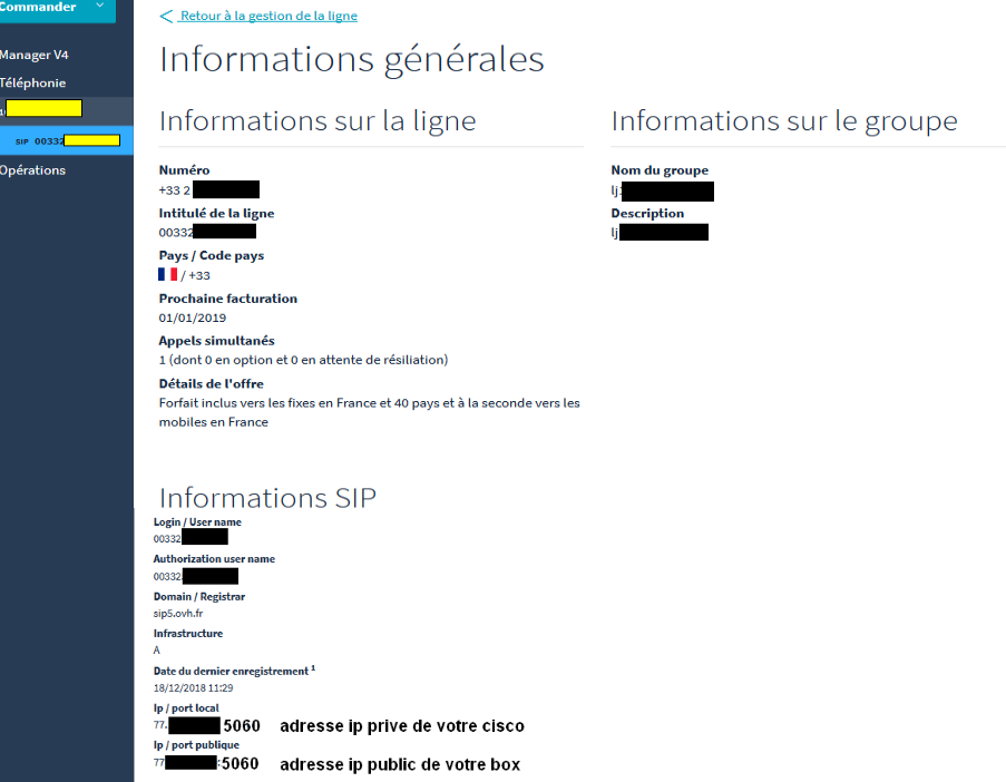

Rendez vous sur votre compte ovh manager après activation de ligne en bas d'écran
5
Vous êtes enregistré, c’est opérationnel
Note
Si les adresses SIP en bas d'écran OVH ne sont pas renseignées il y a un problème dans la config de votre SPA112.
Pour moi, avec ce qui est décrit ci dessus ça fonctionne du premier coup.

Procédure simplifiée pour brancher le cisco sp112 sur 4g box bouygues en 5 minutes.
J'ai beaucoup douté avant de me lancer, voici la procédure avec un boitier cisco et le téléphone que j'avais sur ma livebox.
* Brancher le câble Ethernet entre la boxe et la prise Ethernet du boîtier cisco
* Brancher le câble RJ11/RJ11 entre le téléphone et la prise phone du boîtier cisco (avec votre ancien opérateur, il fallait un cable RJ11/RJ45, il suffit de changer le câble)
* Brancher électriquement le boîtier cisco, il s’allume.
* Dans la barre du navigateur internet taper l’adresse de gestion de la box 192.168.1.1
* Se connecter avec ses identifiants Bouygues (parfois admin admin)
* Dans l’onglet paramètres choisir Sécurité puis Applications spéciales, ouvrir les ports 5060, 5062, 5080, 2424, 2427 en UDP puis Appliquer
* Dans l’onglet Paramètres SIP ALG décocher « Activer SIP ALG » puis appliquer
* Débrancher éléctriquement le boîtier cisco puis le rebrancher, le voyant phone 1 est allumé.
Le téléphone est opérationnel avec le numéro attribué par ovh.
Par la suite vous pouvez vous connecter à votre compte ovh et demander la portabilité de votre ancien numéro
