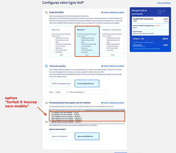

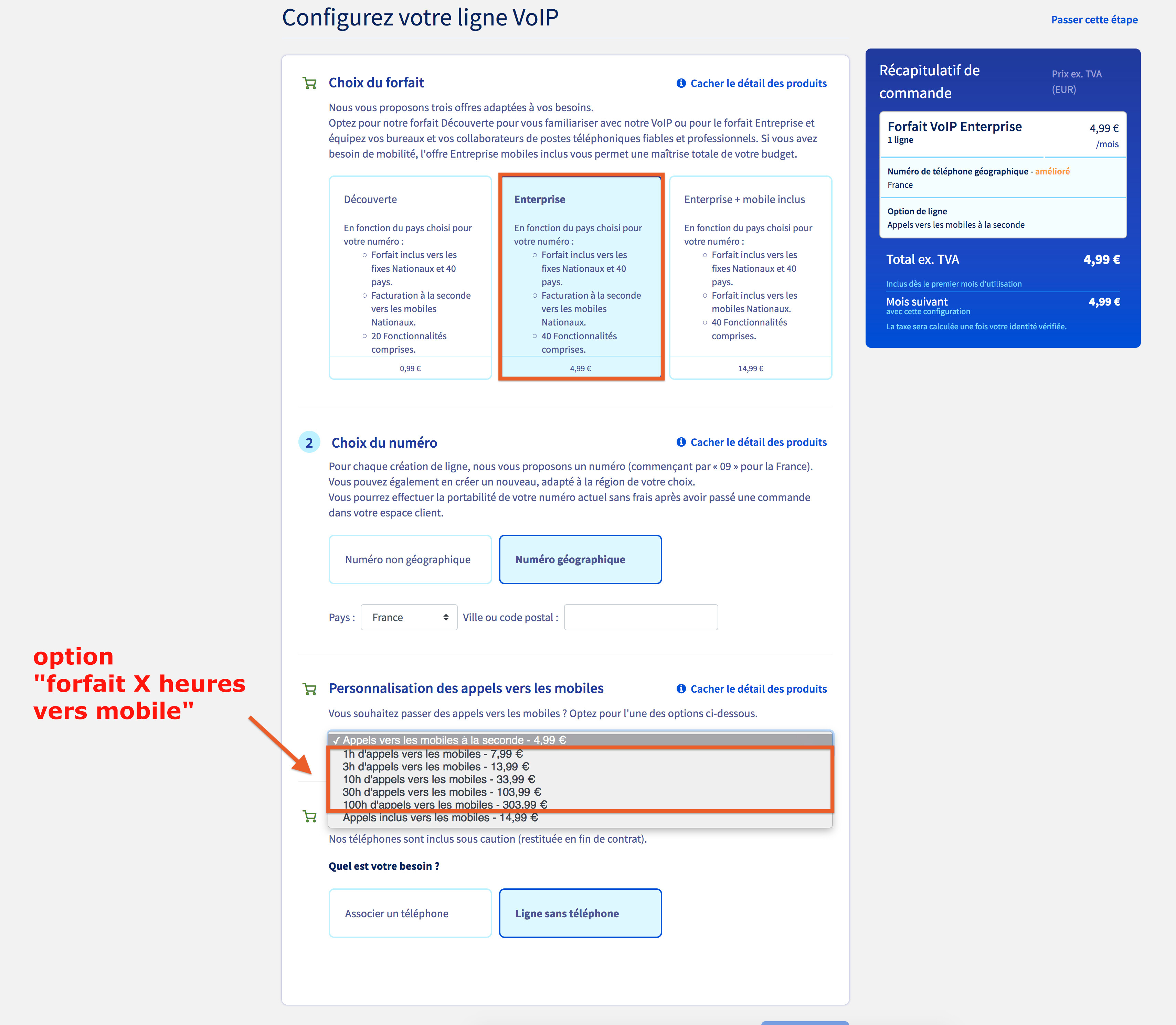

Si j’ai bien compris, l’option "forfait X heures vers mobile" dont vous parlez est celle qui doit être choisie au moment de la commande (cf. capture d’écran ci-jointe).
Et si on choisit par exemple « 1h d’appels vers les mobiles – 7,99 € » et met en place un transfert ou renvoi d’appel d’OVH vers un mobile, les transferts ou renvois d’appel seront d’abord décompté du forfait 1h, puis, une fois le forfait 1h consommé, facturé 0,08 € ht/mn.

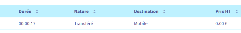

Je viens de faire un test sur un poste qui a un abonnement OVH 3h vers les mobiles.
Les appels transférés sont bien inclus dans dans la limite de l'abonnement.

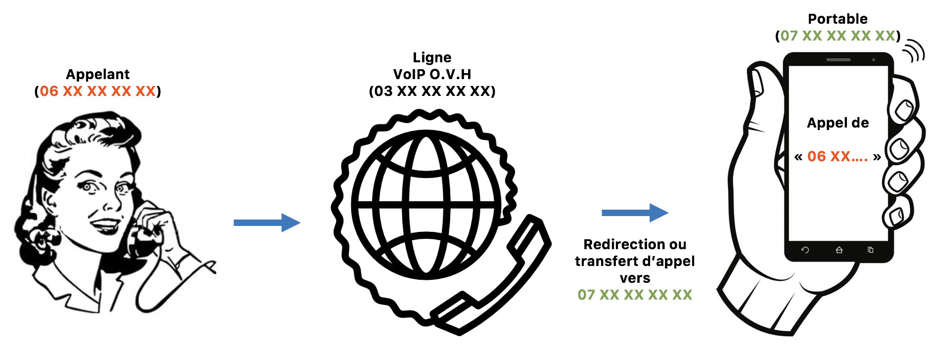

Un tel résultat est-il possible ? (le numéro de l’appelant s’affiche sur la ligne du portable sur laquelle la ligne OVH est transférée).
C'est bien le n° de l'appelant qui s'est affiché sur mon portable.
Mais cela je le savais depuis 7 ans pour les transferts d'un appel sur un abonnement Découverte à 1,2 € vers mon portable. :wink:
Dans ce cas il y a toujours facturation vers les mobiles.

Sauf... si on a souscrit par exemple à l’offre VoIP Découverte ou Entreprise **avec l’option « x heure d’appel vers les mobiles » (="forfaits mobile à l’heure")** car, si j’ai bien compris ce que nous a expliqué @JeanL64 plus haut, les transferts ou renvois d’appel seront d’abord décompté du forfait « x heures », puis, une fois le forfait « x heures » consommé, facturé 0,08 € ht/mn.
C'est d'ailleurs ce que vous avez écrit il me semble :
Sauf... si on a souscrit par exemple à l’offre VoIP Découverte ou Entreprise avec l’option « x heure d’appel vers les mobiles » (="forfaits mobile à l’heure")
En fait **OUI.**
C'est ce j'ai vérifié sur l'abonnement d'un client ce matin.
