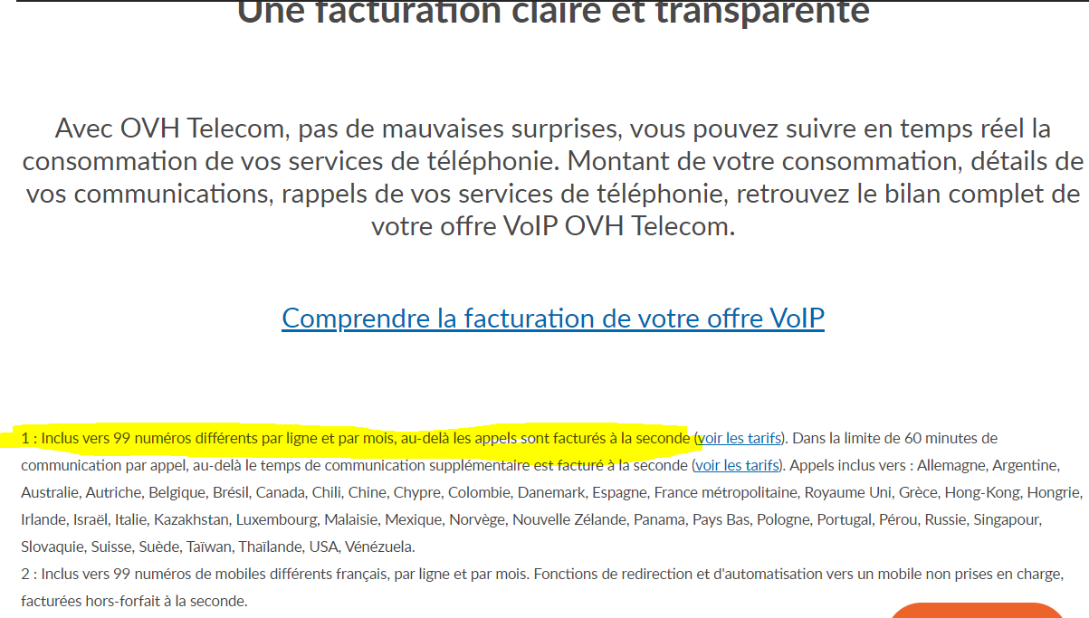

Salut, oui j'ai vu. j'ai regardé les tarifs et ça reste avantageux c'est pour ça que je me pose la question
