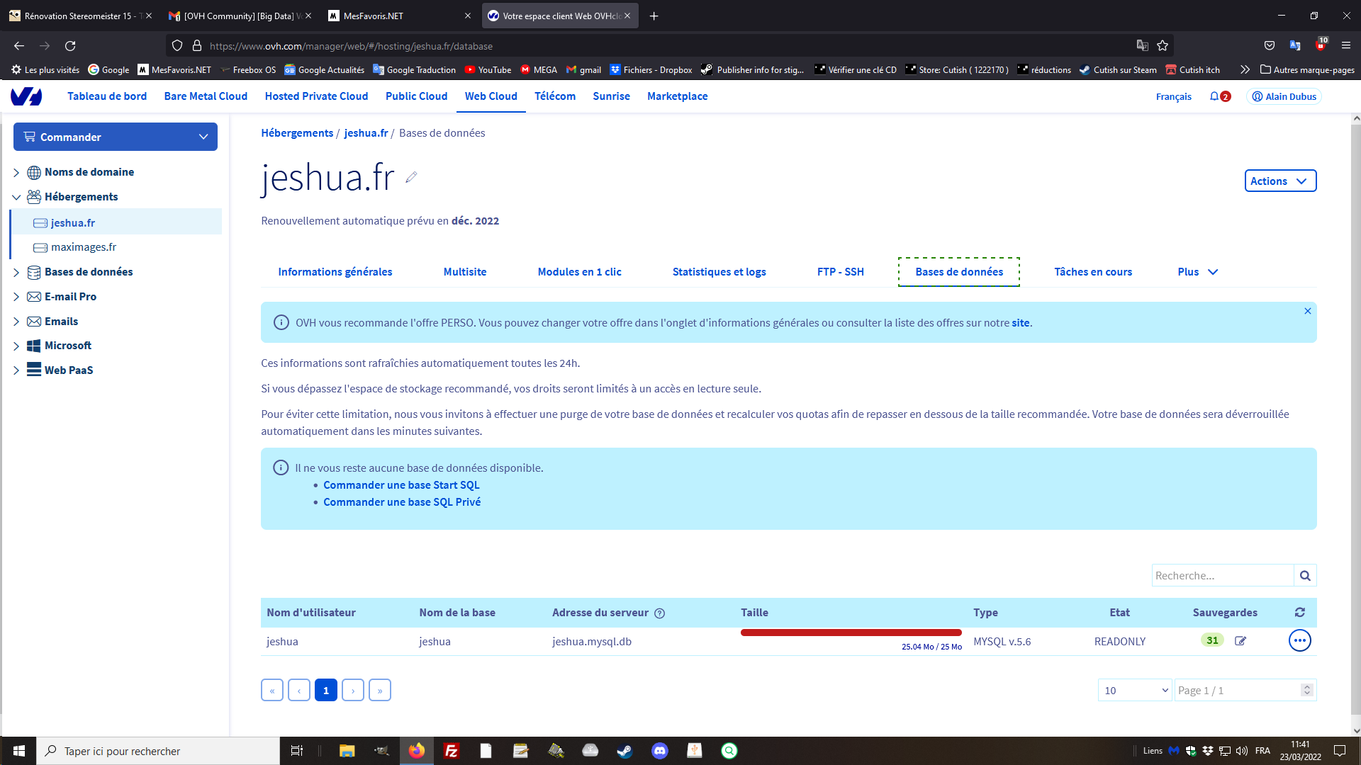

Bonjour @AlainD5
Quel abonnement mutualisé as-tu exactement ?
Quel est ta taille de base de données ?
Manager OVH > Web Cloud > Hébergement > VotreDomaine > Bases de données
Votre base de données est pleine :
Il faut y faire du ménage.

Il faut que tu demandes au SAV OVH de remettre ta base de données en lecture/écriture.
Bonsoir à vous deux,
J'ai forcé le recalcul de quota de la bdd et ce dernier est redescendu sous les 25mo.
