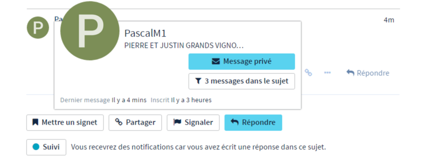

Pour envoyer un message privé, il suffit de cliquer le le pseudo (ou l'avatar) puis le bouton Message privé :wink:
C'est grave, je ne trouve pas ce bouton Message privé il est où ?
Comme dit dans mon message précédent, il faut cliquer sur le nom de l'utilisateur.
Exemple :
Je comprends mais cet icone (l'enveloppe) n’apparaît pas sur mon écran quand je clique sur vos pseudos.
Humm… Autant pour moi ! Il s'agit peut-être d'une restriction pour les nouveaux inscrits. @SteveC peut surement lancer la conversation privée :wink:
