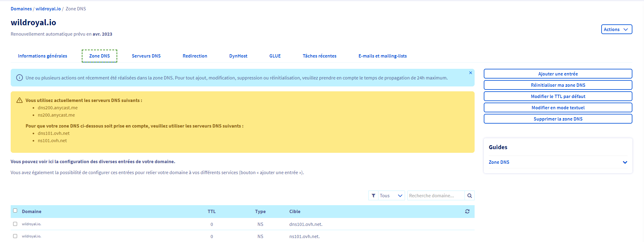

Bonjoure vient de payer (il y'as environ une semaine) un hébérgement cloud web, tout en sélectionant l'option DNS Anycast. Cependant, lorsque je me rends dans l'option zone DNS voila ce que cela m'affiche :
ça me dit d'utiliser les serveurs dns "classiques" d'ovh, mais dans ce cas pourquoi payer un anycast ?
J'ai essayer de modifier les valeurs NS, mais comme ont peut le voir sur la capture, c'est impossible (pas de bouton).

Je vient d'essayer de modifier ma zone dns en mode textuel, et j'ai remplacer le dns ovh avec anycast, ça à l'aire de marcher, même si un delai de 24h peut être néssecaire. Mais j'aimerais quand même savoir pourquoi les dns anycasts n'étaient pas setup par defaut ? C'est moi qui me suis planter quelques part, ou bien c'est ovh
Je vient d'ssayer de modifier ma zone dns en mode textuel, et j'ai remplacer le dn ovh avec anycast, ça à l'aire de marcher
mauvaise idée de jouer au apprenti sorcier, c'est dans la partie "serveur DNS" qu'il faut changer si besoin.
Mais d'après le whois vous êtes déjà sur les DNS anycast, donc cela ressemble fort a un bug côté OVH.
Oui mais dans la partie, serveurs dns, il y avait bien le dns anycast, seulement dans la zone dns, ça m'afficher le message poster dans ma 1ere question, et quand je regardait la cible de type NS, ca renvoyait vers dns101.ovh.net J'ai donc changer ces deux la avec les dns anycast. C'etait pas la bonne chose à faire ? En tout cas ça ne m'affiche plus le message
<blockquote><br />Je vient d&#39;essayer de modifier ma zone dns en mode textuel<br /></blockquote><br /><br />Bonjour,<br /><br />Votre SOA indique que votre serveur DNS primaire est dns101.ovh.net (et donc le secondaire est ns101.ovh.net) et ces serveurs répondent bien pour votre domaine.<br /><br />Cependant les serveurs dns200.anycast.me et ns200.anycast.me répondent aussi pour votre domaine. Le serial number correspond: 2022051202<br /><br />Je me demande s&#39;il n&#39;y a pas un bug côté OVH. Cette situation ne me semble pas normale.
Oh ? faut-il que je contacte ovh ?

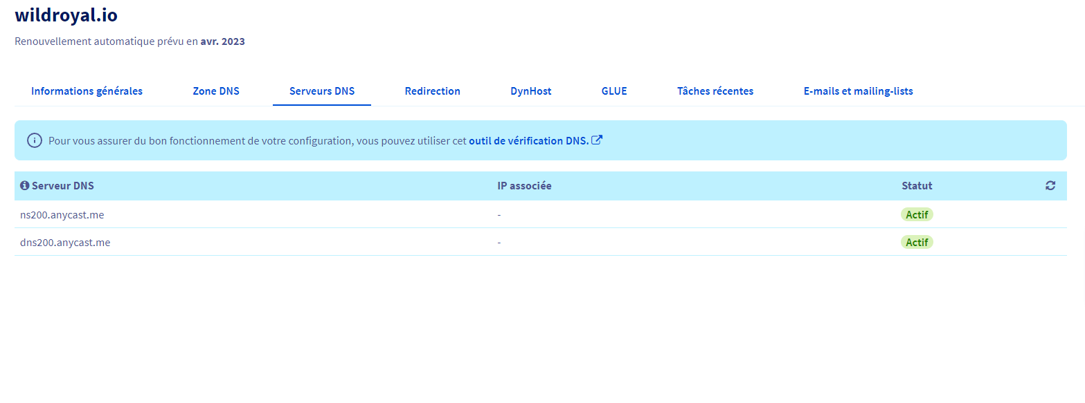

Je vient de regarder, es ce que c'est normal que l'ip associé soit vide ?
oui c'est normal.
