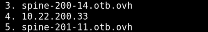

Lorsque deux OTB communiquent ensemble, le traffic est déchiffré en sortie de nos infras OTB pour être rechiffré en entrée de l'autre OTB. Dans tous les cas, le traffic déchiffré ne sort jamais de notre réseau. Vous pouvez l'observer en faisant un MTR:
Dans ce cas là on voit bien le trafic sortir par une spine (un de nos routeurs) pour retourner dans une autre spine.
Si votre destinataire est un service VPN, alors le traffic est chiffré de point à point.
