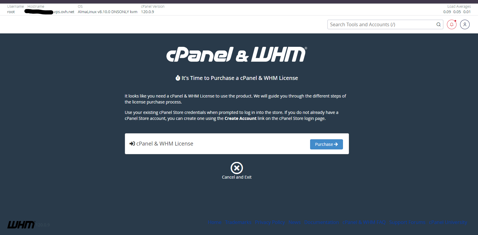

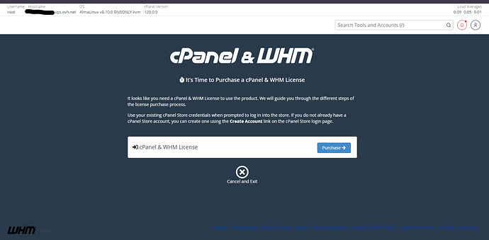

Ce soir j'ai enfin réussi à accéder à la page de config de WHM (j'ai refait exactement ce que je refais depuis des jours, à savoir sudo whmlogin puis tentative d'accès avec l'url sans mot de passe, je ne sais pas pourquoi ça a fonctionné.
Par contre ensuite, tapé mon adresse mail etc., mais quand je clique sur terminé, il ne se passe absolument rien. Comme c'était noté facultatif, j'ai cliqué sur "skip"… Et voilà où je suis arrivé :
Ok, alors le truc c'est que j'ai déjà une licence cPanel, mais elle est chez OVH. J'ai bien sûr tenté de me créer un compte (en suivant le lien proposé pour acheter une licence) chez cpanel, mais pas moyen d'importer là-bas ma licence payée chez OVH. Donc retour à la case départ.
J'ai voulu essayer au moins de me créer un mot de passe avec l'utilisateur root (voir en haut à gauche de la copie d'écran), mais en faisant cela comme en tentant de revenir sur la page de connexion de cpanel, je tombe sur cette nouvelle page :

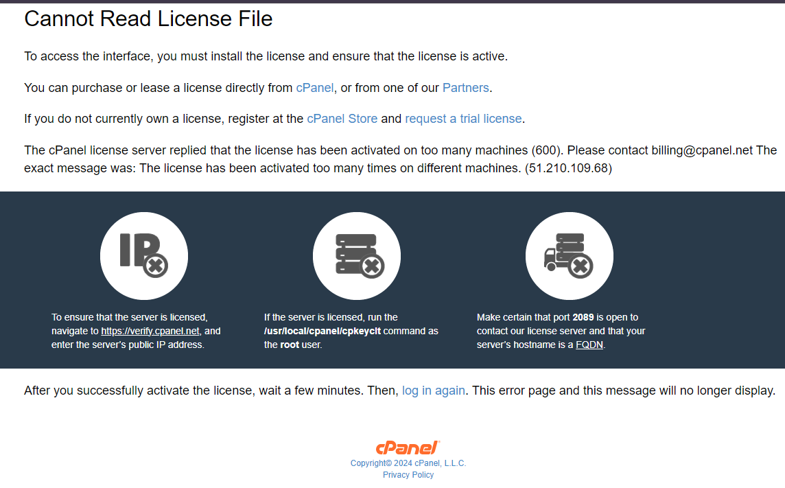

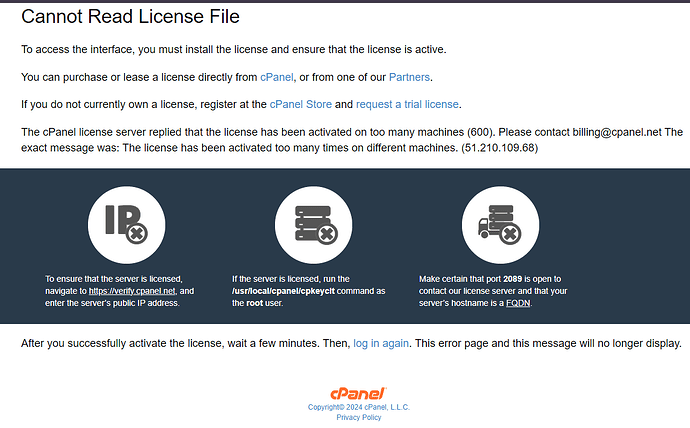

Hier soir j'ai pu avancer : accéder à la page de config de WHM, mais sans résultat : la licence n'est pas reconnue. J'ai tout décrit, avec des copies d'ecran dans le message posté et non publié.

Techniquement vous payer la licence et non l'installation de cpanel/whm.
En tout état de cause là c'est plus un problème whm/Cpanel vu que vous avez réussi à accéder à l'interface.

cpanel ne fait pas de support sur les licence revendeur (bienvenue dans le mon du logiciel propriétaire).
Si tu veux du support faut prendre chez eux en direct.
