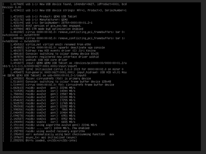

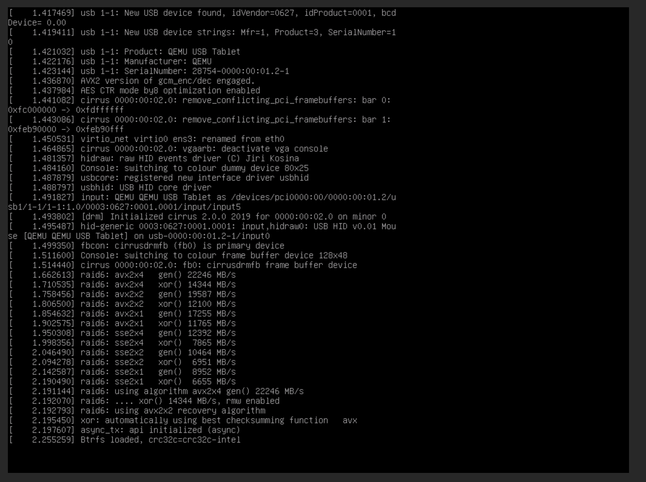

Après ça, j'ai donc reboot normalement et je suis désormais bloqué sur "btrfs loaded crc32c=crc32c-intel" (voir image)
J'ai essayé de faire `sudo update-initramfs -u` de ce post mais toujours la même (la commande a donné aucune erreur et a quand même bien généré le certificat): https://askubuntu.com/questions/1500375/ubuntu-boot-stuck-at-btrfs-loaded-crc32c-crc32c-intel-zoned-yes-fsverity-yes
Je continue mes recherches de mon côté
Merci encore de votre aide!

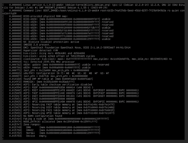

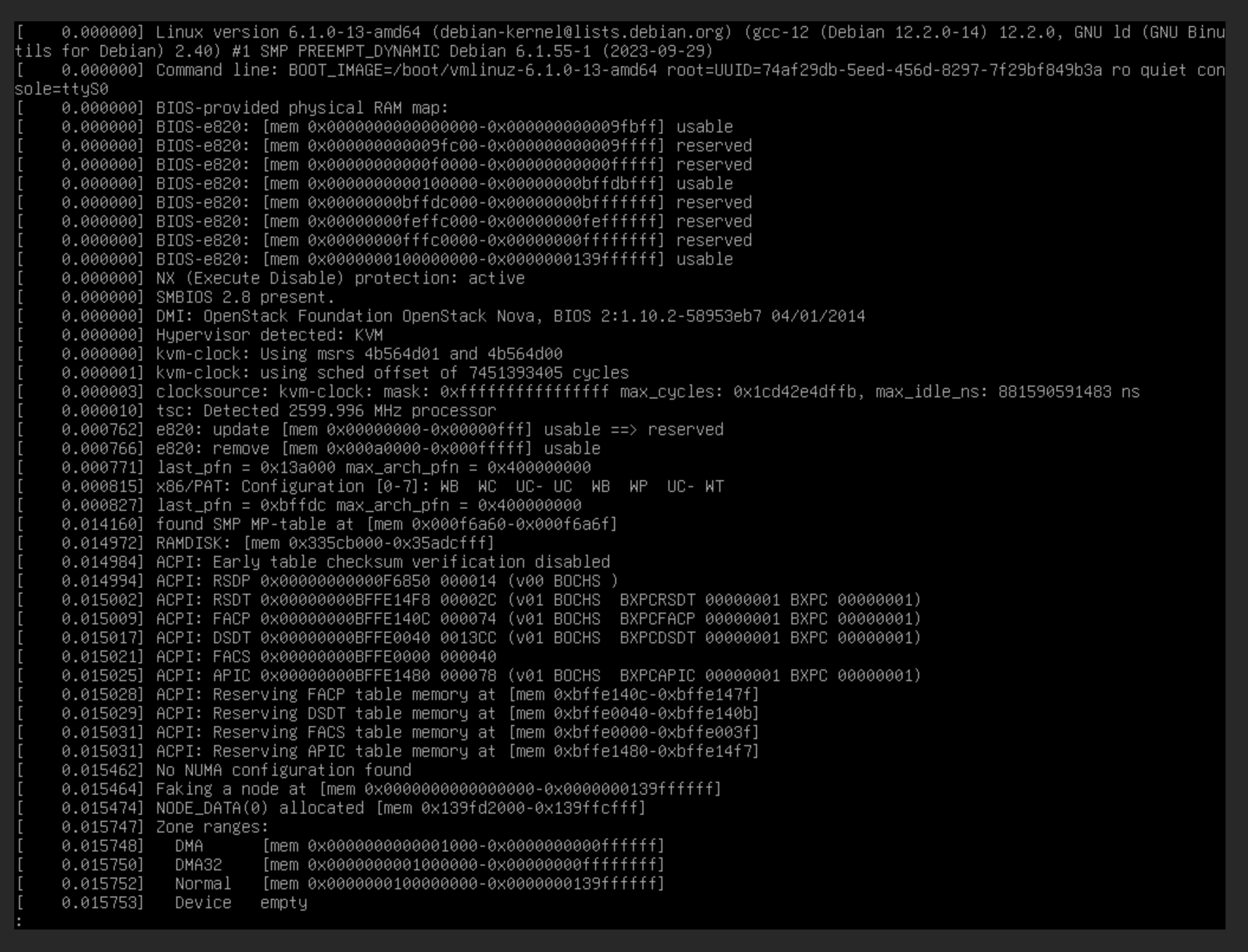

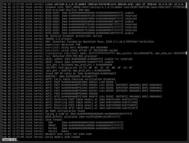

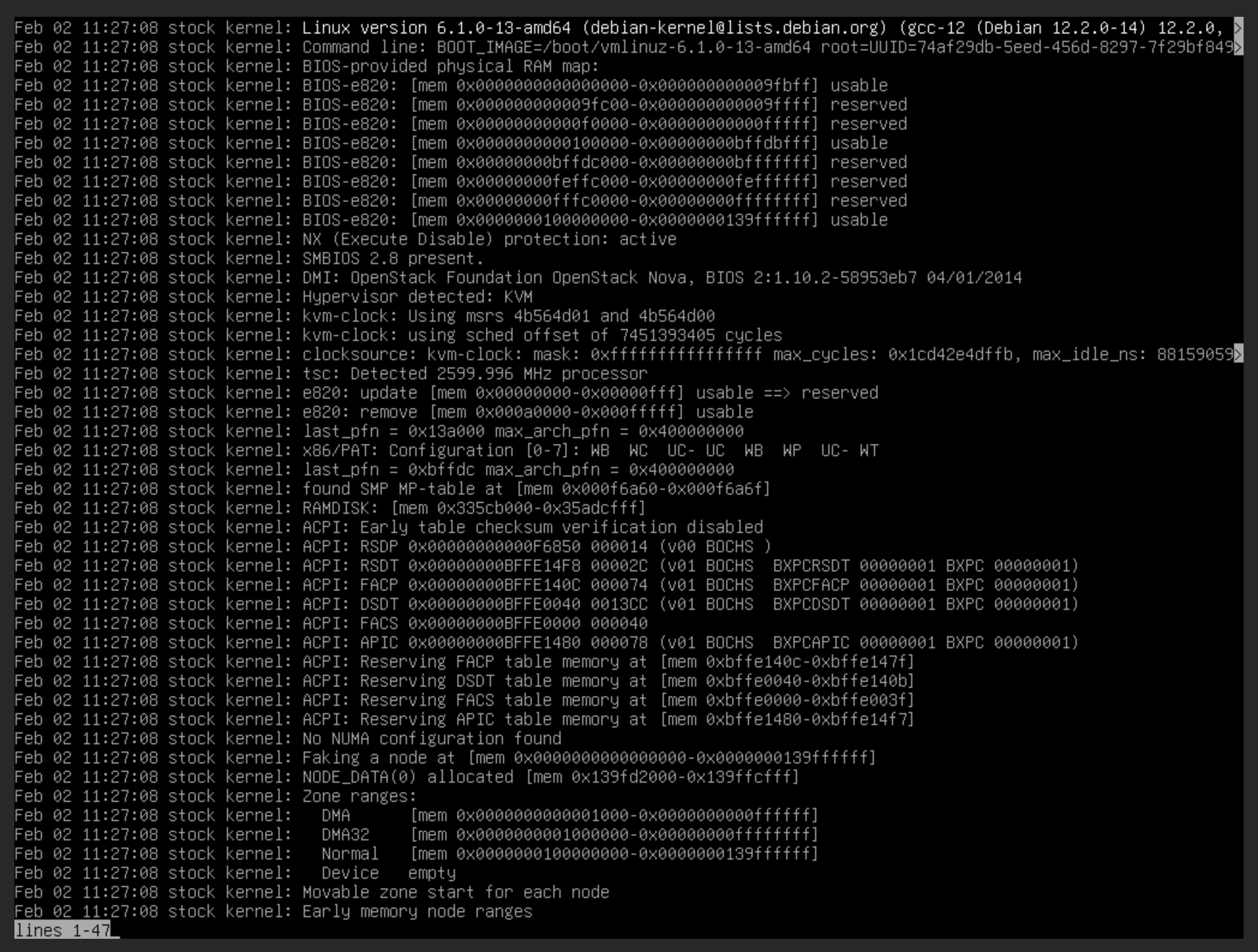

`systemctl --failed` :
`dmesg | less` :
`jourtalctl -xb `:
