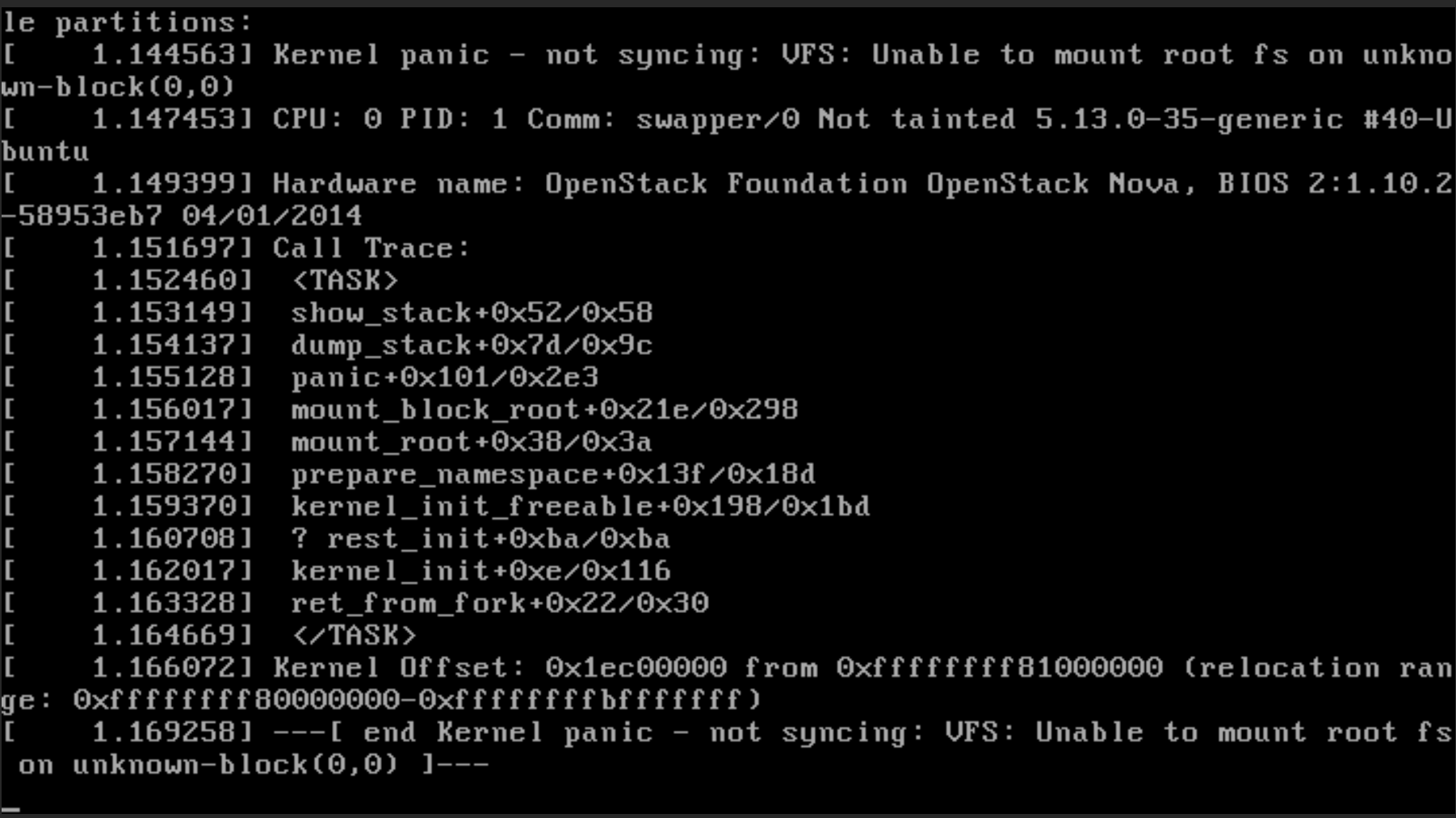

J'ai donc toutes mes données dans mon /mnt/ (mon dossier home avec mes utilisateurs etc etc) mais en redémarrant mon serveur, j'obtiens toujours la même erreur dans mon KVM :

A chaque redémarrage le problème reste le même, j'ai accès au KVM (qui m'indique l'erreur kernel panic) et au mode Rescue.

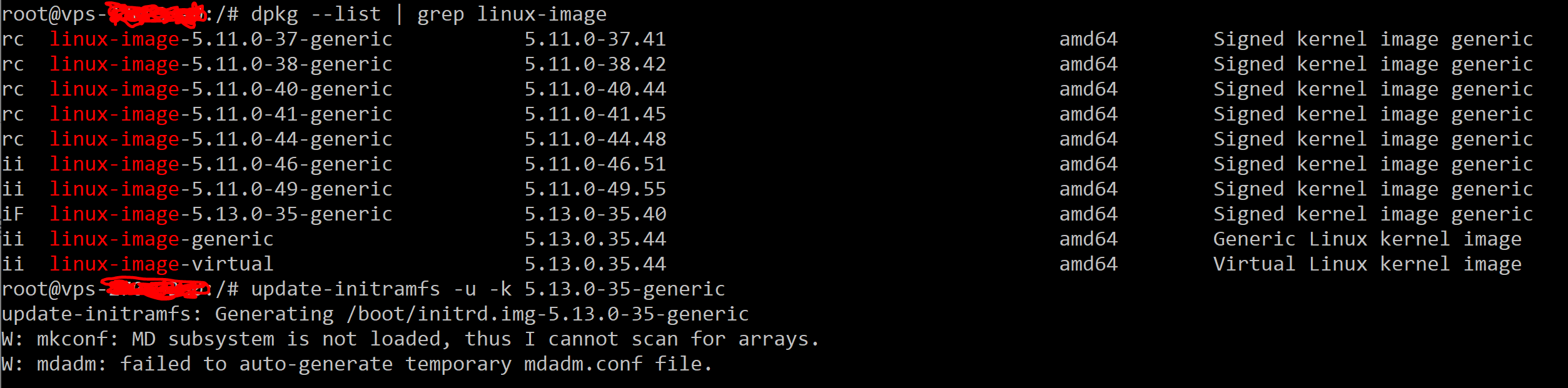

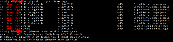

Et pour le "Googling" de mon problème j'ai essayer plusieurs choses, celle qui m'avais l'air le plus concluante était celle ci : https://askubuntu.com/a/48516">https://askubuntu.com/a/48516 mais qui n'a pas fonctionner puisque mon terminal reste bloqué un moment puis me sort de la commande (voir screen)
J'ai continuer de suivre divers guide à droite à gauche et faisant :
sudo fdisk -l
sudo mount /dev/sdax /mnt
sudo mount --bind /dev /mnt/dev
sudo mount --bind /dev/pts /mnt/dev/pts
sudo mount --bind /proc /mnt/proc
sudo mount --bind /sys /mnt/sys
sudo chroot /mnt
update-grub2
(cette solution : https://askubuntu.com/a/48516 mais sans faire le update-initramfs)
