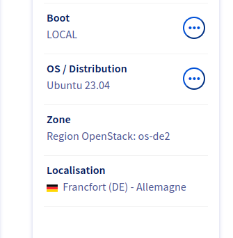

c'est très simple j'ai demandé d'être localisé en Allemagne donc avoir une IP v4 allemande et OVH me fournit une IP V4 en France et une IPv6 en Allemagne . Les IPs fonctionnent , mon VPN sur leur VPS fonctionne très bien , tout fonctionne sauf que je veux une IP V4 allemande comme j'ai précisé en faisant ma demande de VPS , vous voyez ma capture , j'ai demandé une localisation du VPS en Allemagne

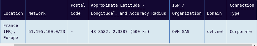

Passez votre IP ici (cela na garantie rien mais en générale Maxmind est à jour) : https://www.maxmind.com/en/geoip-web-services-demo
Je ne crois pas que quiconque surveille les adresses IP données sur des pages web hein :slight_smile:
Bonjour , j'ai utilisé plusieurs sites pour localiser mon IP et c'est bien en France , je viens d'utiliser votre lien et ça donne ça : Location Françe et vous avez le range de mon IP
donc les bases GEOIP ne sont bien pas à jour :

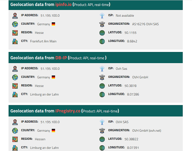

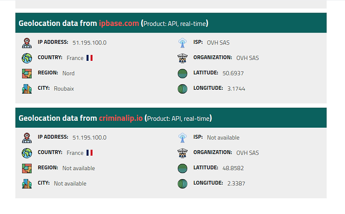

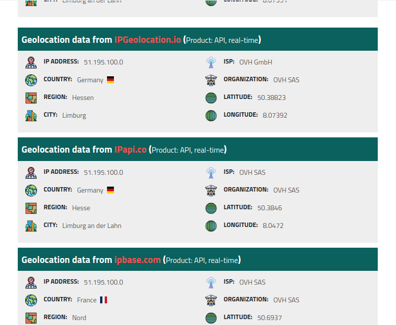

ok tapez https://www.iplocation.net/ip-lookup
et rentrez 51.195.100.0 pourquoi c'est contradictoire ? parfois en Allemagne et parfois chez OVH France ? qui croire ?

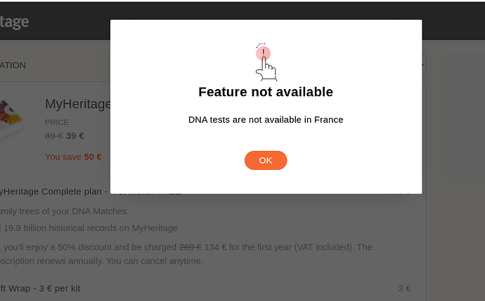

avec mon vpn et ma fabuleuse adresse IP d' OVH en Allemagne je vais sur un site pour acheter un test adn puisqu'en France on est bloqué merci la dictature de la macronie alors que pour toute l'Europe il y a ZERO problème vous pouvez acheter ce que vus voulez et là j'ai :
Donc je suis bien localisé en France . C'est quoi votre configuration avec votre IP en Allemagne ? un VPN sous OVH VPS ?

ce que dit le RIPE car c'est là que OVH déclare la localisation des IPs, tout le reste se base sur des bases GEOIP qui sont soit commerciale (genre maxmind) soit privatif et non connu.
Et dans le cas de maxmind il est possible de leur dire que c'est faux pour qu'il corrigent.
Conclusion : ce que vous livre OVH est conforme.

Bonjour &#64;WillyP1.<br /><br />Je peux vous confirmer que votre VPS, et donc l&#39;IP qui lui est associé, est bien  localisé en Allemagne sur notre région Openstack DE2 (Frankfurt).<br /><br />Je vous invite a consulter la base de donnée RIPE directement qui est la source officielle :<br />https://apps.db.ripe.net/db-web-ui/query?bflag&#61;false&amp;dflag&#61;false&amp;rflag&#61;true&amp;searchtext&#61;51.195.101.110&amp;source&#61;RIPE<br /><img src="upload://pKmyUqRbk4xxis3kqH1Ww11Wthg.jpeg" width="690" height="320" loading="lazy" /><br /><br /><br />Nous avons obtenue de nombreuse certifications officielles que nous n&#39;aurions jamais pu avoir si nous ne fournissons pas le service promis (par exemple, la localisation réel du VPS...) :<br />https://www.ovhcloud.com/fr/enterprise/certification-conformity/iso-27001-27017-27018/<br /><br />Les sites effectuant de la géolocalisation ne sont pas toujours à jours. Il peut parfois y avoir quelques semaines / mois avant que l&#39;update ne ce fasse de leurs côté.<br />Nous n&#39;avons aucun poids la dessus car ce sont des sites et des services totalement indépendant.<br /><br />Concernant le routage de services, selon les différents point de peering avec les autres Provider, il peut effectivement arriver que le trafic passe par des switch localisés dans un autre pays proche. Dans le cas de Franckfurt, le chemin le plus &#34;rapide&#34; d&#39;un point de vue network peut effectivement faire un petit passage par SBG... ce n&#39;est pas pour autant que le VPS est localisé là bas :)<br /><br />Eric.

Le range que vous aviez donné en 51.195.100.0/23 n'est bien pas à jour car Maxmind a confirmé la correction des données géographiques.
EDIT au 14/03/2024 :
Voilà, CQFD, il fallait juste attendre la MàJ des bases GEOIP commerciale.
