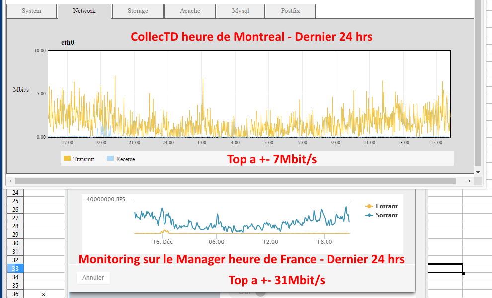

Dans le manager OVH nous avons le monitoring pour le traffic (Monitoring, Utilisation du trafic) et nous avons aussi CollecTD (Network eth0).
Les 2, pour voir sa bande passante, sont tres différent.
Lequel je doit me fier?
Merci.
Je met ci-joint, une capture des 2 graphique de la bande passante.

Pour avoir des informations fiables, vous pouvez essayer d'utiliser https://github.com/firehol/netdata/wiki/Installation netdata qui est probablement l'un des plus simple à mettre en place.
Ou opter pour une solution plus complète comme https://librenms.org librenms.org, qui requiert un peu plus de temps pour être mis en place.
Mais c'est à mon avis le seul moyen de savoir quel est le plus fiable des deux monitoring, mais également avoir vos propre données pour comparer.
merci beaucoup Virtu mais cela me dit pas pourquoi une si grande différence.

Présentement sur les graphiques inclus dans le Manager, je lecherais le 40Mbs mais sur CollecTD inclus dans la release 3, je leche seulement le 10Mps. Je crois que CollecTD est ok, car j'ai fait un test d'envoie FTP a 1.5Mbs et CollecTD me le rends bien. Alors pourquoi dans le manager d'OVH cela indique 4x plus? Je crois que ma devoir faire un petit appel a Montréal :wink:

J'ai compilé NetData, tres beau programme, merci a vous. Mon net.eth0 fait -100 000Kbs.
Donc la je suis rendue a 3 valeurs différentes LOL
NetData = Top a 98Mbs
Manager OVH = Top a 37Mbs
CollecTD = Top a 13Mbs
Je call l'ambulance, je suis en train de devenir fou. MDR!!
Je crois que j'ai la réponse a ma question.
NetData ne fait pas de moyenne.
Alors si je conçoit que nous sommes restreint a pas saturer a 100 Mbs pendant 36 heures, NetData est le monitoring a prévoir. De plus il feras une alerte par défaut.
