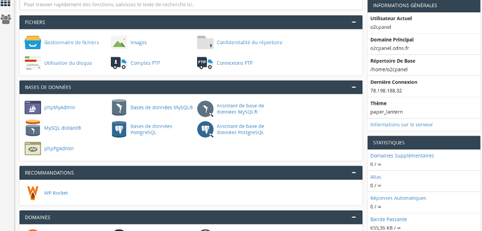

J'ai demandé un VPS 2 avec une installation de Cpanel. Mais je ne sais pas comment l'utiliser, lorsque je me connecte, je m'attendais à trouver cette interface:
Il y a quelque chose que j'ai zappé, je ne comprends pas, comment fait-on pour en arriver à cette interface? J'arrive sur WHM, où on peut configurer des comptes, paramétrer des serveurs, etc, mais comment j'arrive à Cpanel? Merci de votre aide.
Bon, j'avance un peu, pour se connecter dans Cpanel il faut visiter l'adresse http…:2083 et non pas 2087.
Mais auparavant, dans VHM, il faut créer un compte. Mais qu'est-ce qu'il faut mettre comme nom de domaine? Je croyais que le nom de domaine du VPS convenait, il me dit qu'il ne faut pas mettre le même nom que le serveur. Il faut que j'achète un domaine?
Bon ben j'en ai mis un bidon, enfin inventé, un sous-domaine du VPS, ça a l'air d'avoir marché.
