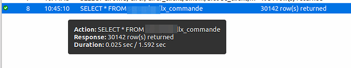

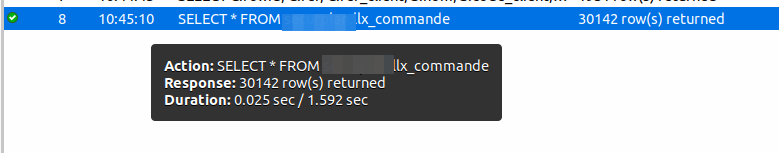

Voici une capture sur workbench
Voici la durée de ma requête ajax en me connectant a la base de données distante : (1.5min)
Si j'execute la même requete ajax avec la même BDD mais avec mysql en local, j'ai 993ms
Et la capture de workbench est bien fait sur la base distante qui se trouve chez OVH ?
Oui, je confirme
