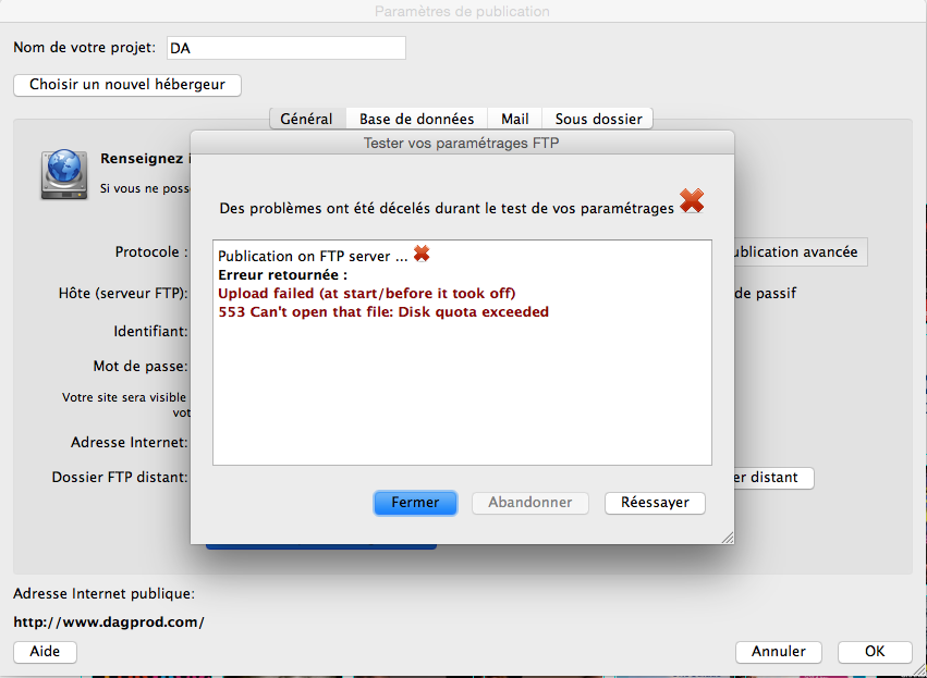

Quand tu fais "Tester vos paramétrages FTP" quel message as-tu ?
Peux-tu nous mettre une copie écran du message ?

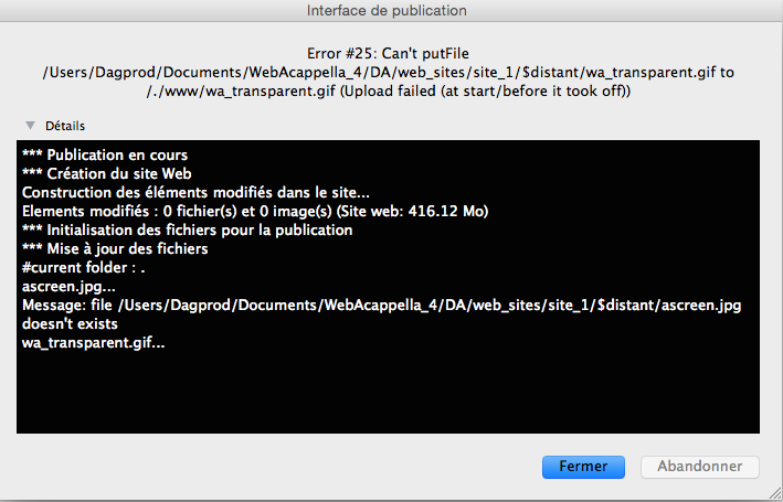

voici la copie d'écran
et voici lorsque je veux publier !
D'après le message ton espace sur le serveur est plein, tu as dépassé le quota.
Tu as quoi comme hébergement ? quel espace as-tu droit ?

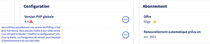

à côté du 60gp il y a une petite notification dans laquelle ovh me recommande l'offre PERSO
je ne sais pas à quoi exactement correspond cette offre…( prix…)
et surtout d'un point de vue de fonctionnement, je me demande si c'est très bien d'agrandir le site,
peut être vaut il mieux que je le repense…
un site chargé et lourd fonctionne certainement moins bien non?

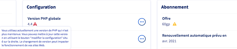

il y a aussi cette notification !!!
qu'en penses tu??
