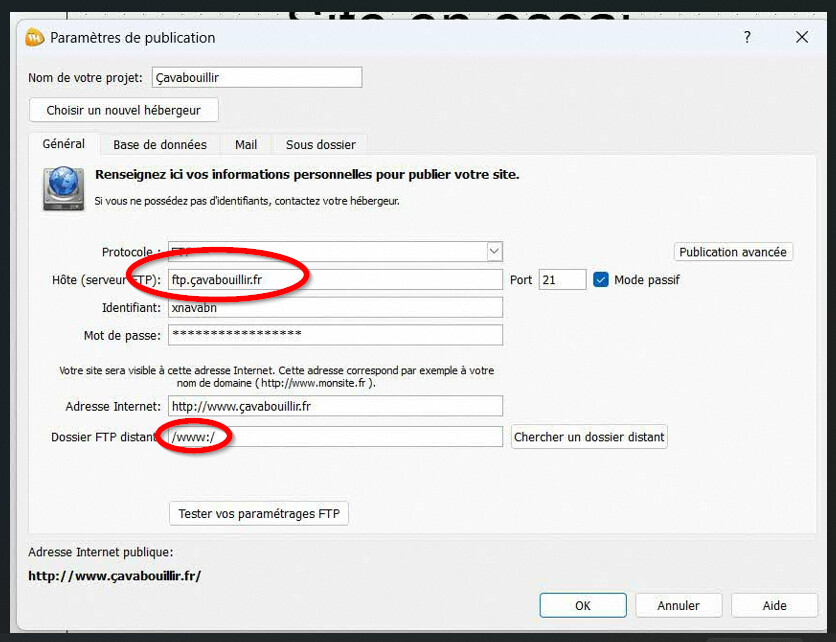

J'avais terminé la présentation de mon site et ai voulu la mettre en ligne. Pour ce faire, il faut d'abord paramétrer sur Webacappella 4 "Paramètres de publication". Une fois remplis mes paramètres, il faut tester le FTP avec "Tester vos paramètres FTP".
J'obtiens le message suivant :
"Publication on FTP server ... ok
Test d'accés à l'adresse Internet :
http://www.xxxxxxxx.fr/ ...
Erreur retournée :
Impossible d'accéder à vos fichiers publiés.
Il est possible que votre dossier FTP distant ne soit pas correctement renseigné.
Si je clique sur "Publier"du menu WA 4, apparemment les fichiers sont transmis.
Ensuite, si je clique sur le lien que WA 4 me donne "http://xxxxxxxxx.fr, j'ai :
"Not found
The requested URL was not found on this server."

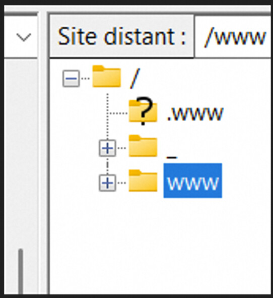

Pourtant le fameux /www/ si je sonde l'arborescence par Filezilla existe bien, mais il y a aussi un .www. Alors ?

Les adresses FTP sont de cette forme chez OVH : ftp.cluster0xx.hosting.ovh.net
Oui, mais WA 4 deamande de l'entrer comme suit : ftp.çavabouillir.fr
Voir pièce jointe.
Toutes vos autres demandes de copies d'écran vous seront fournies dans le sréponses ci-après.
Bonjour, dans ce cas:
1) modifiez votre CNAME qui est faux : ftp.çavabouillir.fr devrait pointer vers "ftp.cluster021.hosting.ovh.net." et rien d'autre
2) Dans Webacapella utilisez votre nom de domaine en punycode: ftp.xn--avabouillir-l9a.fr
Avec les caractères accentués il y a certainement des choses qui n'ont pas été testées.
Notez que j'ai du mal à croire que vous ne puissiez pas indiquer "ftp.cluster021.hosting.ovh.net" ici.
Corrigez ce ":" qui ne peut pas figurer là

Le : a été mis par erreur, je n'en ai jamais mis pour mes autres sites !
Pour un site d'essai, je n'aurai pas dû mettre un c cédille.
J'ai corrigé ce qui était souligné en rouge.
Ça ne passe toujours pas.

Michel, mais quel bazââââr vous avez fait dans votre FTP !
Je vous invite à tout effacer, et mettre au net (www ce n'est pas .www ni www. ni _www
Il faut de la rigueur, si vous faites n'importe quoi vous aurez n'importe quoi.
Le site Wordpress vient certainement du fait que vous avez demandé un module Wordpress à la commande, hé bien il est là. Ca n'a rien à vois avec la cédille.
Pour documenter ce que je viens de dire, remettez en question tout ce que j'ai entouré en rouge.
Votre Wordpress est dans le dossier racine /www/
Comme le forum ne vaut pas que je mette des images dans le texte aujourd'jui, la voilà collée en annexe.
Je supputais que www était seul nécessaire, mais je n'osais pas effacer .www et -
Voici comment ça se présente maintenant :
Faut il maintenant supprimer tout ce qui est sous www ?
