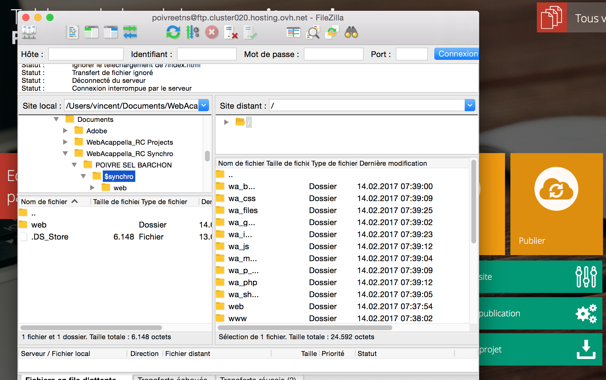

voici une capture de l'écran FileZilla après la publication via Webacappella.
Je suis vraiment perdu !
Je n'ai rien supprimer du moins, je l'espère…
Je nage complètement !
Merci pour l'aide.

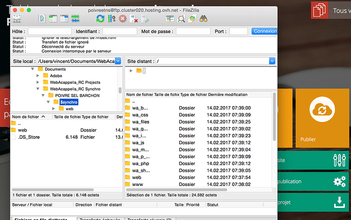

Ton dossier /www est bien là :
C'est dans ce dossier qu'il faut y mettre ton site.
Que contiennent les dossiers web et www ?
/www
**_/www_** ne contient plus rien.
Alors il faut peut-être renommer web en www
Merci beaucoup pour vos réponses.
En effet, il n'y avait rien dans /www.
J'ai copié ce qu'il y avait dans /web et je l'ai collé dans /www.

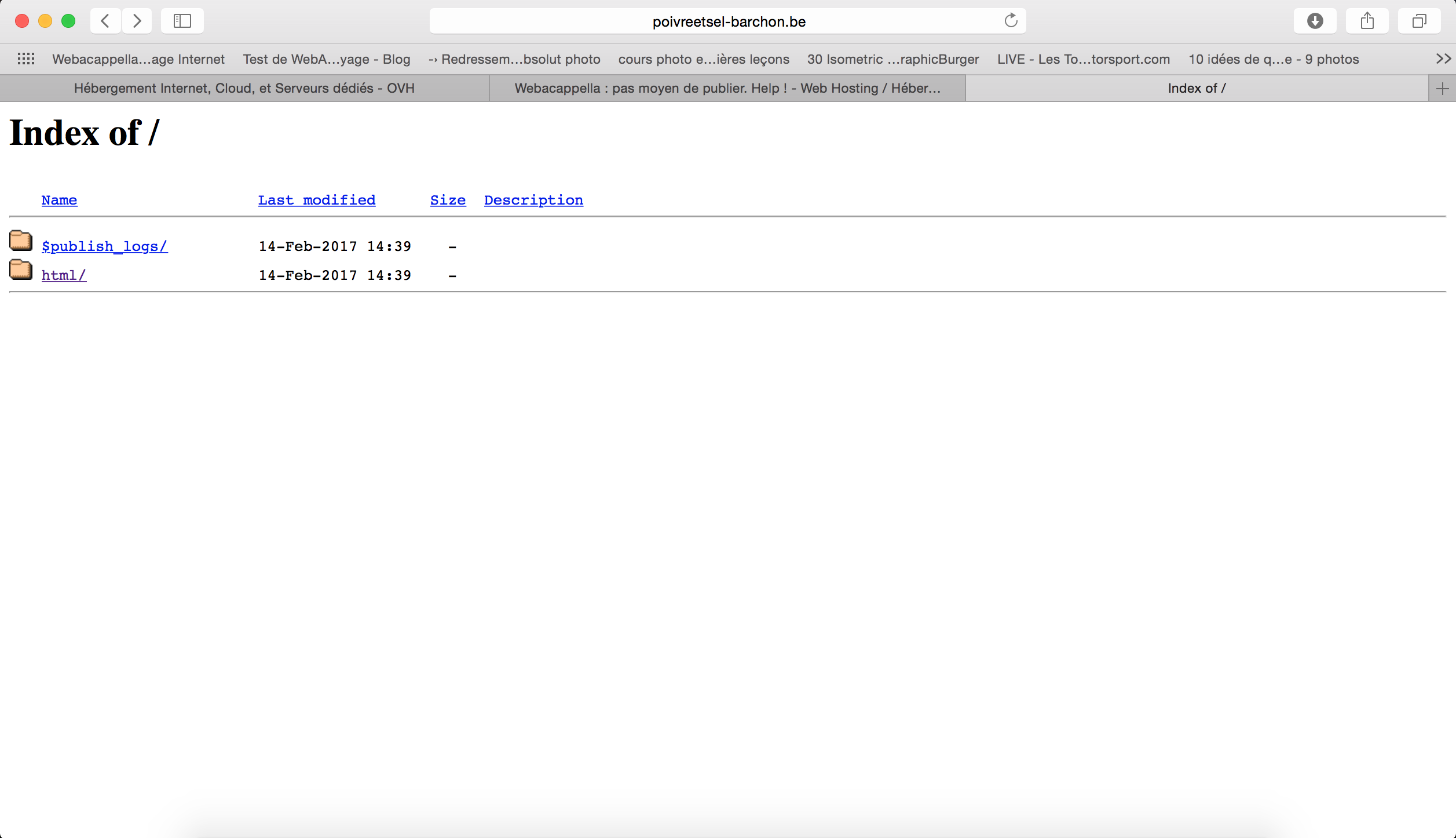

Voici ce que ça me donne quand on tape l'url www.poivreetsel-barchon.be…
Je vous dis, je suis complètement NUL !
Visiblement il faut mettre le contenu du dossier html à la racine du dossier www
YEEEESSSSS !!!
Ca fonctionne !!!
Merci à Tous pour votre aide précieuse.

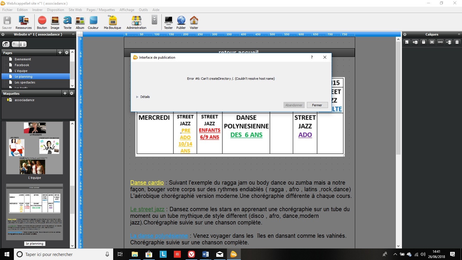

Bonjour a tous je ne sais pas si je post au bon endroit si ce n'est pas le cas j'en suis désolée.
j'ai un soucis équivalent, je n'arrive pas a publier, ca met error #6 :can't create directory / could'nt resolve host name ..
Autant vous dire que je suis perdu , pas douée en infrmatique , please help .
Je n'avait pas de soucis avant , je suis dans une assoce et je met le site ajour tout les ans et la… je ne sais pas quoi faire.
Tous vos conseils sont les bienvenus
