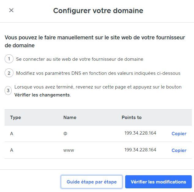

J'ai créer mon site sur weebly, mais je ne parviens pas à le mettre en ligne.
J'ai modifié ceci dans la zone dns comme demandé sur weebly.

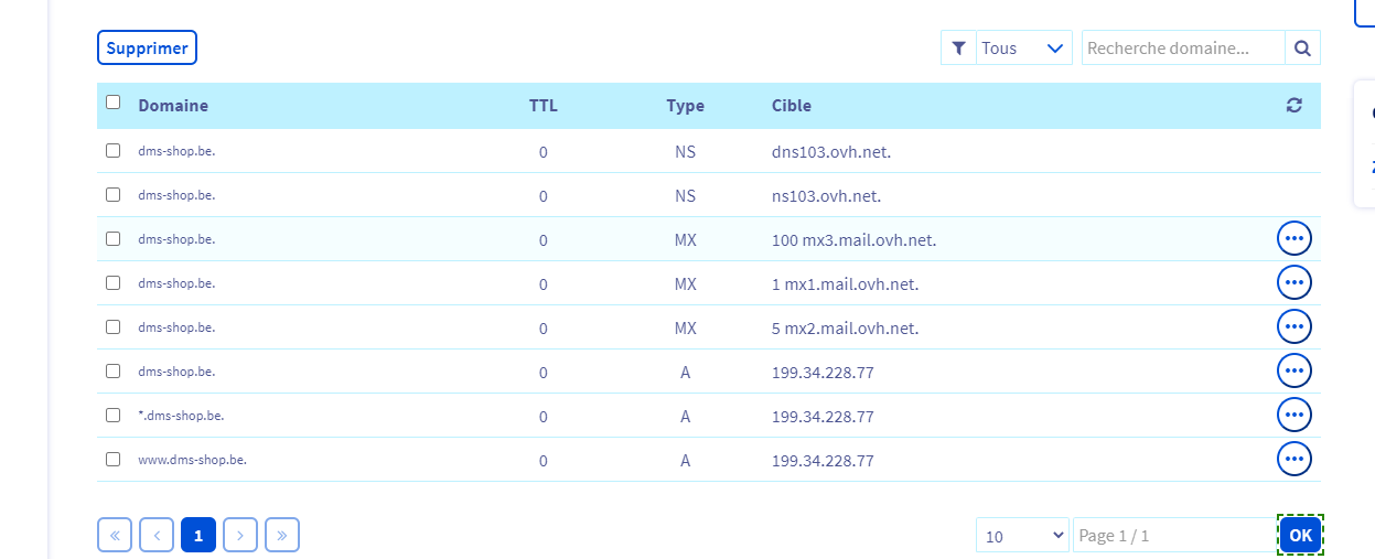

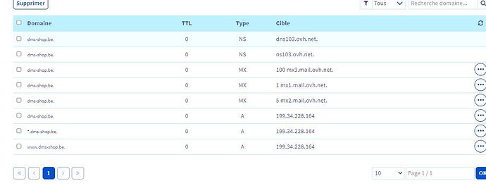

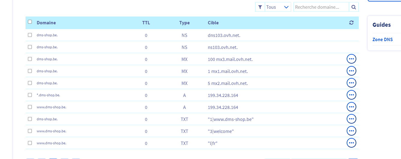

vous n'avez visiblement pas modifié la zone DNS.
voici la zone en question

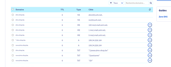

supprimez les 3 TXT présent à la fin de votre capture d'écran.

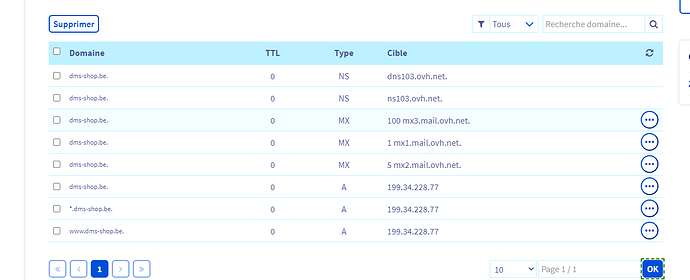

Vous devez encore ajouter ou corriger l'enregistrement A pour lequel il n'y a pas de sous-domaine indiqué:
pour le moment DNS répond ceci au lieu de 199.34.228.164:
:~# dig dms-shop.be
dms-shop.be. 3600 IN A 213.186.33.5

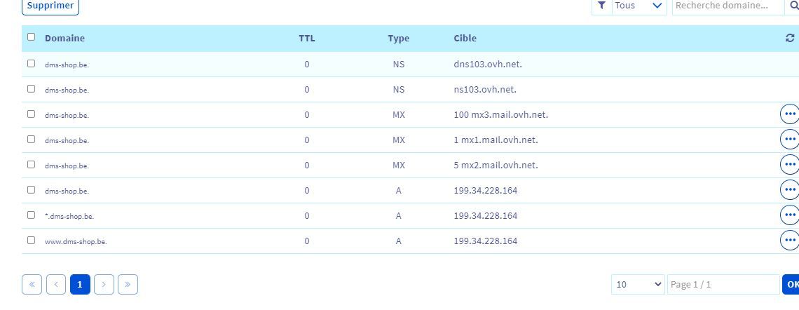

J'ai supprimé les TXT.
Je ne vois pas ou je dois modifier la zone dns ou si il faut ajouter que dois-je rentrer dans la zone sous domaine ?
J'ai essayé de créer un sans rien ajouter mais toujours rien…
Merci pour votre aide
La c'est tout bon.

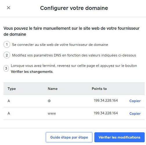

Par contre en passant par un autre chemin, weebly m'a donné d'autres ip pour la zone dns.
En modifiant celles-ci le signe est en ligne mais non sécurisé.
Du coup je ne sis pas lesquelles sont les bonnes et comment remédier à ce problème.

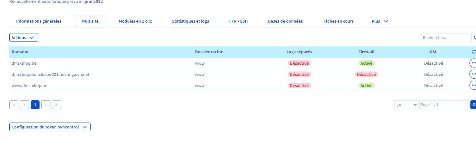

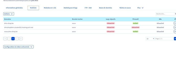

En fait je ne sais pas si c'est weebly ou ovh le problème, sur weebly le certificat ssl est bien activé.
Sur ovh j'ai commandé les certificats via le multisite mais je ne sais psa si c'est utile…
A partir du moments où les IPs pointent vers weebly alors OVH n'a plus rien à voir au niveau de la gestion du site (cela inclus la gestion du certificat).
Donc là c'est chez weebly que vous devez voir et si il vous disent que c'est à OVH de gérer c'est totalement faux.
